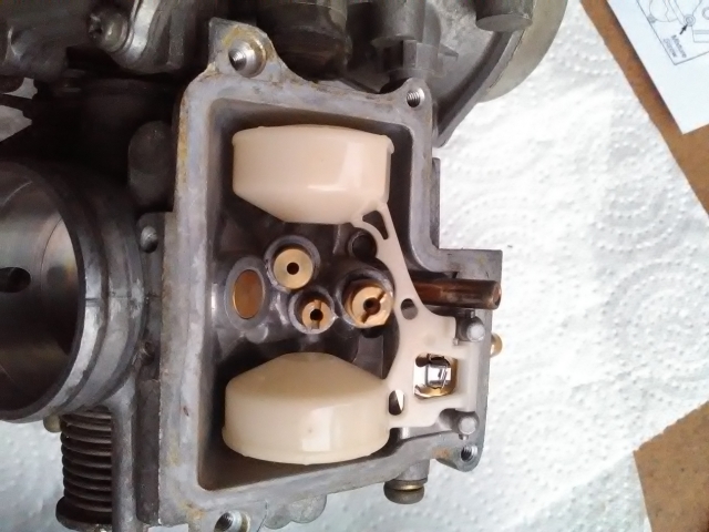

Séance photo carbu& selle
Carbu: rejeting avec dynojet (gicleurs & aiguilles) + trou supplémentaire dans le boisseau (sans membranes, en attente de nouvelles)
Selle: découpe assise & mousse
Le carbu est là dessous (à droite filtre à air, gros tube de passage d'air central, en métal, qui fait partie du cadre, carbu sous le bidule blanc)
Voilà la bête
Flotteur & co.

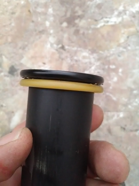

Boisseau stock

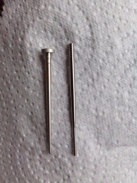

Aiguille stock à gauche, aiguille Dynojet à droite: une différence notable de profil

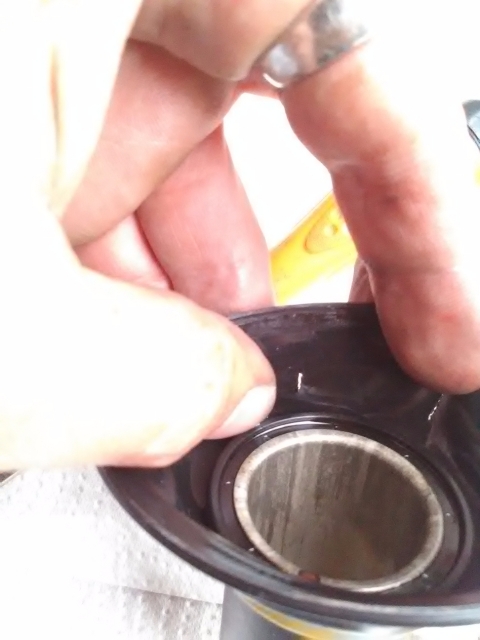

La membrane entaillée
Sans la membrane (j'ai créer un petit jeu au tournevis plat, tirer un peu et la membrane est venue sans souci. Je sais pas trop encore comment je vais m'y prendre pour installer les nouvelles, mais il y a pas mal de tutos, ici et ailleurs)
Et, damned, je viens de me rendre compte que j'ai oublié de marquer la place du "téton" de la membrane originale sur le boisseau. Il est dans la zone du méplat du boisseau, j'espère pouvoir régler ça sur pièce.. Chié  Nom d'une pipe !
Des p'tits trous, je pense (j'espère), bien positionnés

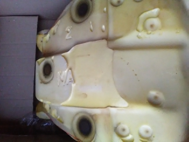

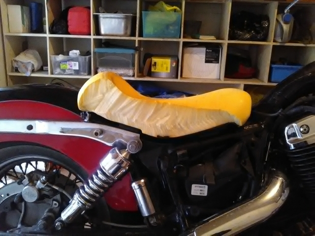

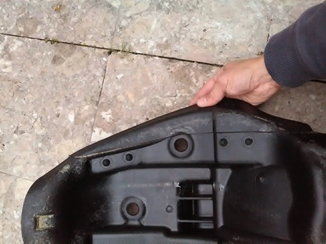

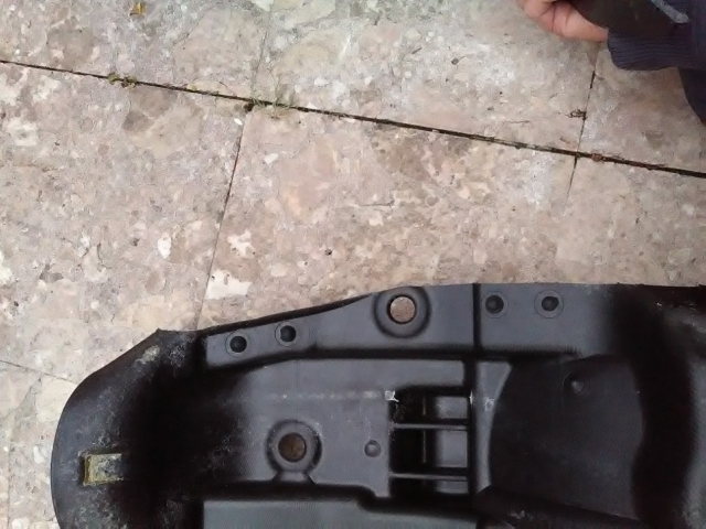

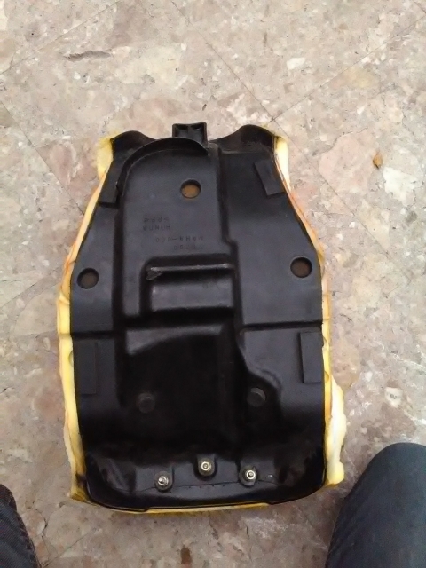

La selle
Coupe à la scie électrique après un trait de guidage au cutter
Avec la mousse
En l'état, sur la moto

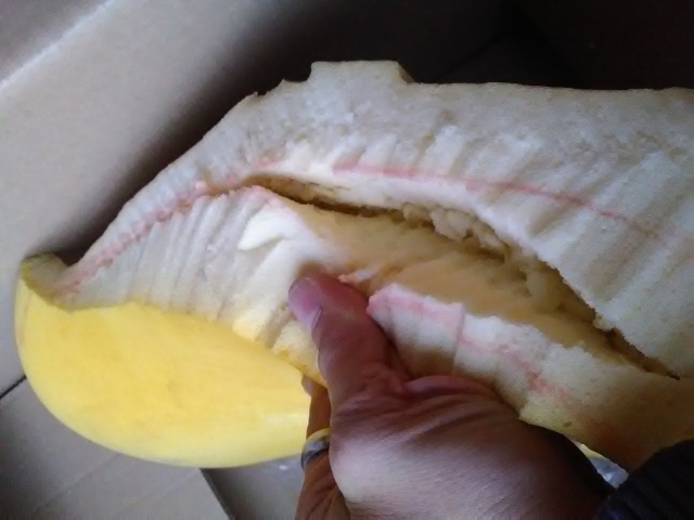

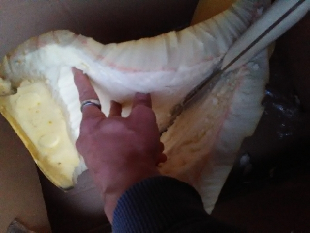

À la coupe!
Le principe: première entaille profonde au cutter, sur deux/trois centimètres, sur tout le pourtour de la selle; puis au couteau de boucher, bien aiguisé, et on dépèce!
Entaille au cutter
Dépeçage
J'ai conservé l'assise préformée, et le dessus de la mousse (bien profilée et lisse)
Résultat provisoire
Reste à fignoler la forme de la mousse et de l'assise plastique, puis le skai. Le tout avec le réservoir remonté pour accorder les lignes.

Pour moi c'est tout bon au niveau des carbus, le trou rajouté au bon endroit ok.
Par contre, j'ai un sérieux doute sur les nouvelles aiguilles ! Je suis vert !
Tu nous diras. Respect !

@ Bernard: en fait, il y a encore de l'épaisseur sur la photo de profil, quelque chose comme 3 ou 4 cm. Et il manque encore la partie supérieure, qui va ajouter une épaisseur de cette mousse ultradense quand même. Mais ton inquiétude à mon siège me fait chaud au coeur Grand sourire Grand sourire
@Manu
Ok, ouf! pour les trous.
Pour les aiguilles, j'ai moi-même un doute... sur ce que je vais pouvoir vous dire Satisfait . Pour sentir une différence, j'aurais dû faire un avant/après en ne changeant qu'elle. Là, avec cette méthode, bourrine ok, de faire plein de truc en même temps, je suis pas sûr de percevoir Satisfait

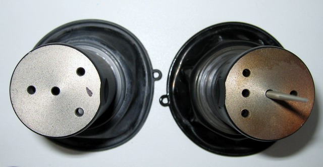

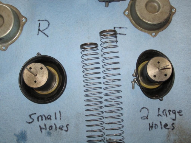

En revanche, plus le temps passe, plus je flippe d'avoir oublier de marquer les positions des membranes avant de les avoir enlever (par conséquent, je ne suis pas sûr de la position du méplat sur le fond du boisseau), et aussi de pas avoir noté lequel va où (avant/arrière). Suspect Grosse frayeur
J'ai vu deux trois photos (où l'on voit le "téton" de membrane quasi aligné sur l'angle gauche du méplat), mais je serais pas contre un conseil ou une mesure précise si ça existe pour la remonte... siouplé
photo du forum (post sur les carbus keihin)
photo de hondashadow.net
Masculin Nombre de messages : 36915
VT1100 Ace 1996 : modèle européen versus US + carburation - Page 2 Empty
MessageSujet: Re: VT1100 Ace 1996 : modèle européen versus US + carburation   VT1100 Ace 1996 : modèle européen versus US + carburation - Page 2 EmptyMar 20 Sep 2016 - 10:28
Les 2 carbus sont identiques, donc la position de l'ergot et du méplat identique sur les deux boisseaux.
Le méplat fait face à l'embouchure de pipe coté boite à air. Clin d'oeil

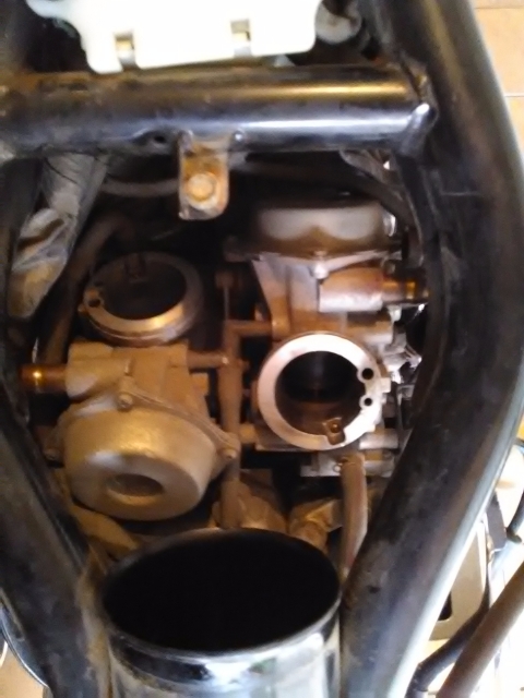

encore deux-trois confirmations STP:

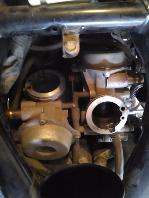

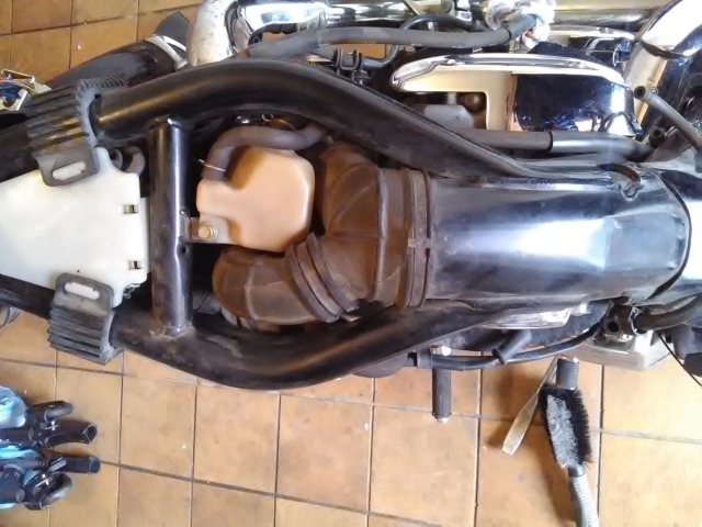

Donc, sur la photo ci-dessous (avant de la moto en bas):
•le méplat du carbu de gauche vers le haut
celui du carbu de droite, "vers nous" par rapport à la photo
correct?
•"méplat face à l'arrivée d'air", "face", c'est pile-poil, propre, géométrique, parallèle en quelque sorte?
•si correct, je me sert de cette position pour installer correctement ma membrane. re-correct?
Un grand merci – cordial et correct :-) – d'avance  Respect !
MessageSujet: Re: VT1100 Ace 1996 : modèle européen versus US + carburation   VT1100 Ace 1996 : modèle européen versus US + carburation - Page 2 EmptyMar 20 Sep 2016 - 14:29
Oui, là sur ta photo, tu as enlevé la boite à air et ses pipes !
Le méplat sur les deux carbus est donc vers le ciel ! parallèlement à l'embouchure.
Mais purée, tu me file le doute ! Grosse frayeur
De toutes façons, c'est simple de vérifier !
regarde tes carbus ou se trouve l'ergot de la membrane, il est du coté du méplat.

mais il n'y a pas un logement dans le bas autrement elles servent à quoi ces encoches Grande interrogation

Sauf erreur d'interprétation de ma part, je pense que tu parles des arrivées d'air du filtre à air. L'encoche est celle du tuyau d'air. Je vérifierai.
MessageSujet: Re: VT1100 Ace 1996 : modèle européen versus US + carburation   VT1100 Ace 1996 : modèle européen versus US + carburation - Page 2 EmptyMar 20 Sep 2016 - 21:24
Quelles encoches ? Je n'ai pas compris

Résultat: Excellent ! Allons-y heureux ! rock me Je suis vert !
J'ai reçu les membranes hier, montées hier soir, essais ce matin: c coooool Viens dans mes bras
Bon, dans le détails, les membranes ne sont pas totalement identiques aux stocks. Les diamètres sont ok, mais elles n'ont pas d'ergot! Hé oui! Ce qui a réglé mon problème de positionnement.
J'ai récupéré le petit ergot de l'ancienne pour assurer le joint. Sinon, il a fallu aussi enlever l'anneau plastique jaune, la membrane de rechange semble tenir d'elle-même (caoutchouc grosse dimension). Quant à l'absence d'ergot et la possibilité de "rotation" du boisseau sur lui-même, ça me semble peu probable, vu l'épaisseur du pourtour de ladite membrane. Avec les vis, le serrage maintient le tout en position. (d'ailleurs, ergot et méplat étaient donc vers... le bas, "dos" à l'embouchure du filtre à air, face à l'entrée "piston").
Bon, ce matin, essai.
Et bien ça semble bien marché. Un son déjà plus profond, plus rond.
Ensuite quelques rares pétarades au ralenti. J'ai regardé ma vis de richesse (réglage stock:1 tour 1/2 selon la revue Clymes), je suis à 1 tour 3/4, en-deçà le régime baisse et semble bien fébrile. J'attends la colortune pour peaufiner.
Pour le roulage:
bonne reprise bas et mi régime.
J'ai ouvert un peu fort, RAS
Je me suis stabilisé vers 80/90 et ouvert grand, RAS
Mais a refaire, la circulation francilienne du matin n'aide pas aux essais Grand sourire
