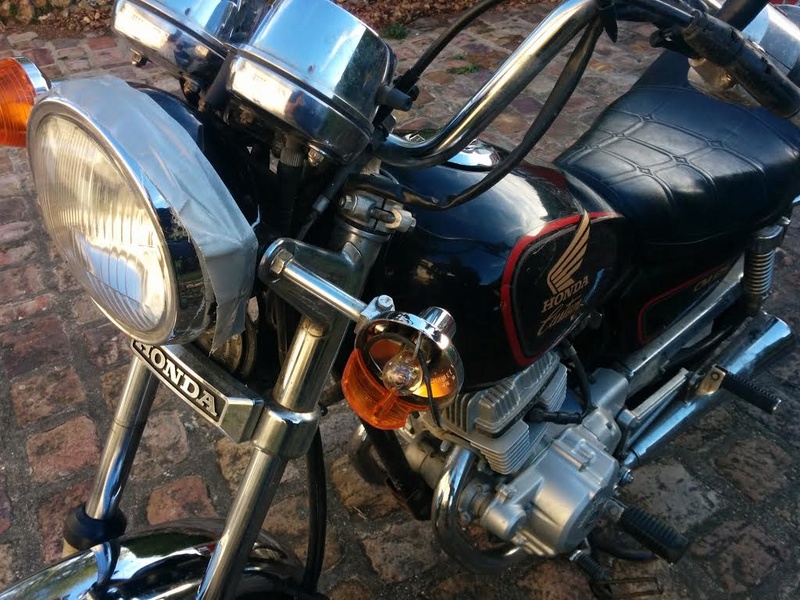

Salut j'ai récupéré gratos, pour mon frère, une superbe Honda 125 CM de 1996.
Honda 125 CM Unname12
Elle a juste un coup sur le réservoir, un cabochon de cligno cassé, une patte phare tordu et le fond de phare en plastique bien abîmé a changé.
Honda 125 CM Unname11
La moto n'a que 21 000 km et quelque petit problème de ralentit... il tient pas trop.
Le pneu avant est fatigué.... Sinon pour une moto gratos rien de plus Je suis vert !

C'est un petit moteur solide !
Par contre niveau carburateurs, souvent des caguades.
Les silencieux vieillissent aussi très mal, augmentant les risques d'avoir une carburation qui cafouille pour de bon.
Un échappement vérifié, une bonne révision des carbus et roule ma poule ! Viens dans mes bras

Moi je pense que c'est un bon plan, à pas cher il va avoir une bonne bécane le fréro.
Niveaux pots il y en as du coté de chez moi un gars est spécialiste, et pour les carbu voir si les joints toriques sur la pipe font bien leurs taff sinon tu y colle du papier joint comme dans le temps.
les cabochons sont courant aussi si besoin j'en ai ils te coûteront que le prix du colissimo, voila bonnes bricoles
