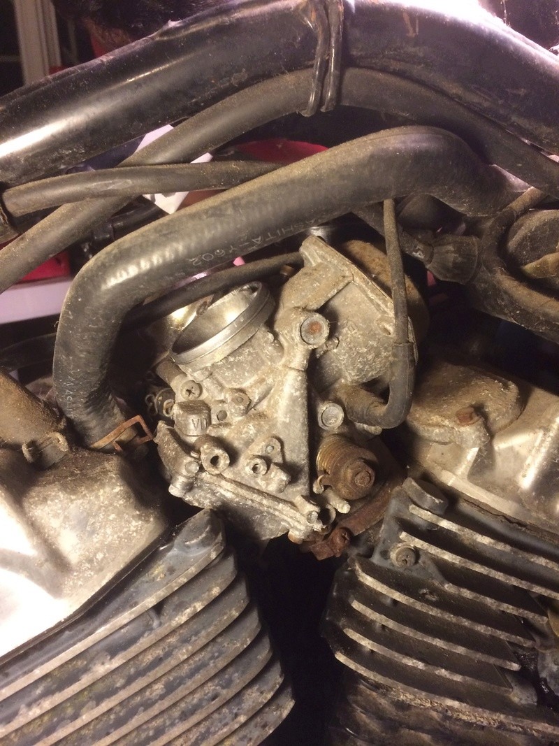

>>Purge des carbus : O..... Non pas OK. Un espèce de liquide qui ressemble tout sauf à de l'essence s’échappe de la purge. Je remet de l'essence propre donc je pense que c'est OK

L'état des gicleurs mon dieu, je comprends mieux pourquoi l'essence n'arrive pas dans les cylindres. Même la cuve est remplie de petites merdouilles, j'ai rarement vu des carbus aussi crades!!
Sinon point positif, les membranes sont dans un état absolument propre :
Petite question qui me tracasse, est ce que les traces d'usures sur le boisseau sont "importantes" ?
Là, c'est clair que ça ne va pas démarrer ! Mort de rire !
Tiens, ta deuxième leçon : [Vous devez être inscrit et connecté pour voir ce lien]
ça pourrait te servir ! Satisfait
Bon, franchement y'a pire comme carbus crades ! Très triste
On arrive à les ravoir mais franchement, y'en a qu'on eut des problèmes ! Riant à voix haute
Même aux ultrasons, des minuscules canaux internes peuvent être bouchés et c'est la merde : poubelle !
Donc prions mes frères ! Respect !

1) Nettoyage des carbus à la bonne vieille méthode de grand mère : "cuisson" des carbus dans un bain bouillant avec du jus de citron pure + passage dans un deuxième bain avec de la soude + liquide vaisselle, ils sont tout propres Grand sourire
Avant :  [Vous devez être inscrit et connecté pour voir ce lien]
Après : [Vous devez être inscrit et connecté pour voir ce lien]
