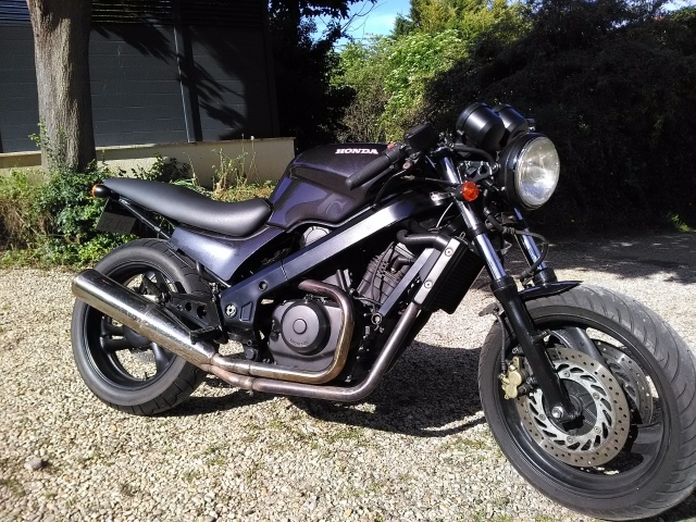

Salut tout le monde, Manu, Johan, Brunotorhead, Fanoo et autres joyeux drilles,
Me revoilou parmi vous avec ça Grand sourire
Jolie non?!
Bon alors, la miss NTV 650 de 1996 affiche 96 000 km environ, achetée en complément de la grande soeur Triumph, histoire de varier les plaisirs à moindre frais, soit 750 euros la bestiole.
Le précédent proprio a fait les transfos du NTV "stock" à celle-ci, peinture, guidon, etc.
Le programme/les soucis:
Le plus "gros": roulement direction à changer/ joint haut de culasse qui suinte (cylindre avant)
Moins gros: refixer le phare (soudure pétée)/
refixer le neiman (l'original est HS suite à une perte de clé, il n'a pas pu installer le nouveau correctement, il est donc fixé à l'arrache sur le cote du phare)/
joint echappement/culasse (mettre un delkevic aussi, peut-être...)
Et, last but not least, verif' de l'état des membranes/carbu/synchro pour finir le tour du proprio.

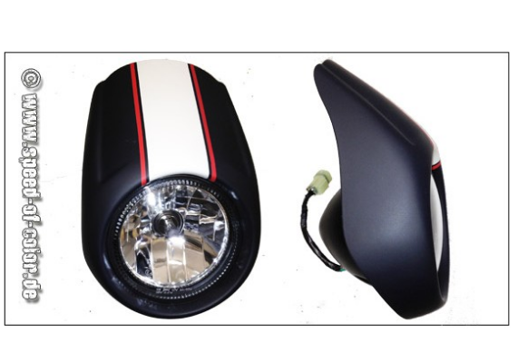

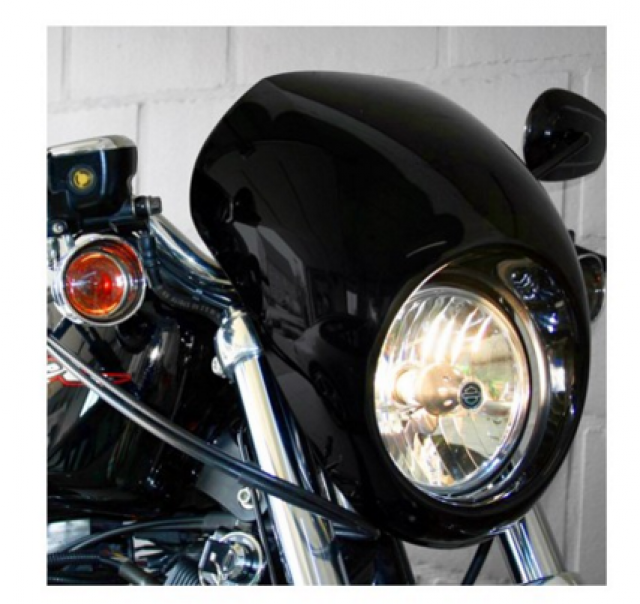

Pour la bulle, je pensais plus à quelque chose de couvrant et de minimaliste, plutôt bikini que une pièce vous visualisez ?  Satisfait
genre ça
pour ducati
NTV650 café-racer : Come back on V2 <a href=NTV650 café-racer : Come back on V2 Gg0wd2" />

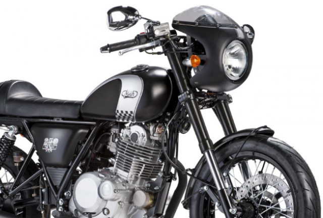

pour mash 125, j'aime beaucoup celle là
mais les lignes de la moto ne sont pas trop en courbes en fait, je sais pas encore.
Sinon je regarde les échappements possibles, pour le moment Delkevic, l'anglais Fuel et le polonais Dominator semblent très bien sonner, avec DB killer. La longueur du Delke et du dominator me tente bien.

Moi si j'avais une NTV à dispo, je serais embêté aussi avec le choix d'une bulle.
Comme tu le dis, c'est chouette un ptit tête de fourche rond (comme le Mash),
mais ça risque de faire bizarre avec le réservoir et le reste de la moto assez anguleux. Doute
Sinon, reste le mix de la tête de fourche du VTE !
étrange non ? on ne sait plus quel modèle des deux est-ce ! Mort de rire !

bein c'est ça, idéalement, un mix de la mash et de la VTE...
Bah rien de pressé en tout cas, je vais d'abord la faire virer correctement, ça sera plus pratique en interfile parisienne A se pendre !
et l'échappement, elle vraiment discrète en l'état.

Le tête de fourche carré est pas mal Manu, il y a celui de la Kawa ZRX R dans le même genre !
Remi tu garde ce guidon ou tu passe au bracelets ?

Je vais le garder je pense, je l'aime bien

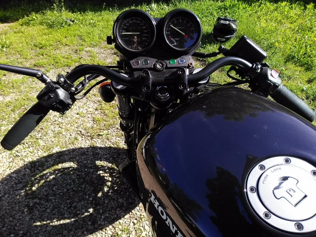

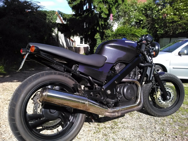

Salut,
Cool le racer, je trouve que le guidon lui va trop bien, il a quoi comme origine ?
C'est dommage quand meme cette vilaine poutre de cadre....finalement le cadre du transalp esttres bien Riant à voix haute
Bon courage à toi pour la finition Excellent !

Je crois que ca vient du catalogue biltwell.
Les finitions devraient être légère. Bon, les jours passent et j découvre des p'tits truc à droite à gauche, mais c'est le jeu d'acheter vieux😁
