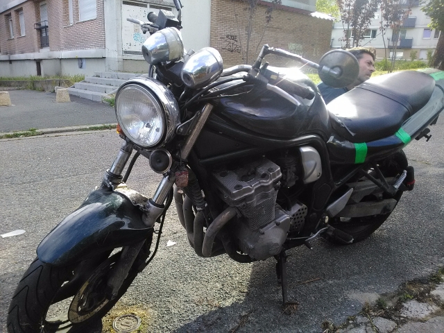

Ah si encore, encore plus de n'importe quoi en perspective: je viens de récupérer une Bandit 600 de 1995, non roulante depuis 8 ans... je me demande ce qui me passe par la tête parfois, l'amour de la loose galère peut-être Court circuit

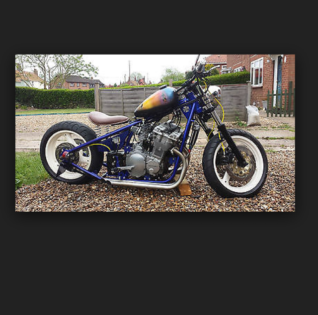

bon, je fais du hors sujet dans mon propre sujet, histoire de se changer les idées:
voici ce que pourrait devenir le 600 bandit...
NTV650 café-racer : Come back on V2 - Page 4 <a href=NTV650 café-racer : Come back on V2 - Page 4 J5p4fp" />
NTV650 café-racer : Come back on V2 - Page 4 <a href=NTV650 café-racer : Come back on V2 - Page 4 Kjunlx" />
ouaip, un chopper à 4 pattes, Suzuki, tout à fait sa place dans ce forum ! Grand sourire
sympa la bleue, j'aime bien
