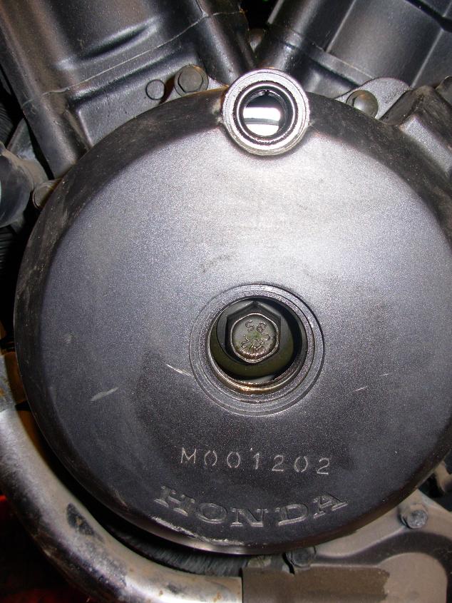

Bon des news.. 😂
Vu le temps qu il fait je me suis decider a mettre ma belle dans mon salon pr bricoler, ahhhh le bonheur de pas avoir de gonzesse qui gueule !
Bon moi y en as qu a avoir un petit soucis. Je m arrache un peu les cheveux.
J ai decider de faire mon jeux aux soupapes, tranquilou je me pose et je demonte mes couvres culasses pr acceder tranquilou a ce que je dois faire, jusque la ca va..
Ensuite je demonte mes vis de cache sur le carter et la je dis ouch ! Serrer a mort ! Alors je me pose tranquille, wd, je laisse agir, je tapote pour décoincer les vis et la c est la grosse galère, la petite du haut est venu très difficilement a la limite de tuer ma clé et la deuxieme n as pas bouger d un iota.
J ai tester au pointaux ca bouge pas, a l extracteur de vis, ca bouge pas non plus. Le soucis c est que l empreinte a bien bien morflé et qu'elle ressemble plus a grand chose. Alors je me demande si certains d entre vous on des combines?
J ai penser faire une entaille pour avoir une grosse empreinte de tournevis plat ? Sinon je bloque.
C est de l alu et tres tendre de ce que j ai vu. Le truc marrant c est que rien n'est serrer sur cette meule sauf ces vis 😁.
Quid des compatibilité ? J ai vu la vis de carter la plus grosse et je me demandai si c etais pas les même que sur les sv ?
Voila deja pas mal !

Tu peux nous faire une photo des vis récalcitrantes?
Généralement, le tournevis à chocs marche pas mal...mais qu'appelles tu "extracteur de vis? t'as déjà percé + "queue de cochon" ?

Slt chevy. L extracteur c est la queue de cochon justement et pas bouger. Je pense devoir demonter le carter et voir si il y a une prise par derriere la vis. N empêche que la vis sera foutue.
Photo a venir cette aprem
Tu ne parlerais pas plutôt des vis des couvre-culbuteurs ? Je n'ai pas compris
Sinon pourquoi démonter un autre carter ? Je ne le crois pas !
Je ne comprends pas de quoi l'on parle là ! Je suis vert !
D'une vis ou de plusieurs ? du bouchon de visite du carter ? Grande interrogation
Juste de ça en fait ?
moi non plus, d'où ma demande de tof, plus explicite... Je suis vert !

Slt les gars oui c est les vis de la photo. Bon je sais je suis une truite en explication mais je savais pas comment les nommés.
Apparement je suis pas le seul a qui elles ont posé probleme. Sinon je me disais que je n avais qu a demonter le carter pour avoir acces au repere pour le reglage du jeu au soupapes. En atrendant de changer ces vis non ?

Pour commencer, douille en 6 pans, pas en 12 qui a tendance à arrondir les têtes, encore moins la clé plate, championne pour niquer une tête de vis bloquée.
Frapper assez sèchement la tête de la vis, ça peut la débloquer. Sinon, comme dit plus haut, tournevis à chocs. Si la tête est nase, tenter une douille approchante, et forcer un peu (méthode un poil bourrin j'admets)...
Une fente à la Dremel ou autre sur une petite tête, c'est pas gagné, et si ça vient pas à la clé, peu de chance au tournevis qui permet un effort bien moindre.
Perso, je tenterai au tout petit burin bien affuté (un pointeau, c'est trop gros et donne pas assez de prise), mais attention de ne pas déraper, sinon le carter sera marqué...
Age : 76
NTV650 : a remettre en route - Page 3 Empty
MessageSujet: Re: NTV650 : a remettre en route   NTV650 : a remettre en route - Page 3 EmptyDim 30 Juil 2017 - 6:27
Attention Denis, le problème c'est le bouchon, donc 6 pans creux.
Le métal est du merdinium véritable, en plus de 50 ans j'ai jamais rien vu d'aussi mou.
La première chose, c'est de travailler avec le moteur chaud pour profiter de la différence de dilatation.
La deuxième, c'est de ne pas utiliser d'objet pointu, ça fait juste un trou dans le métal sans rien débloquer.
Pour ma part, après quatre ans de tentatives infructueuses, je me suis décidé à massacrer le bouchon, quitte à le remplacer.
J'ai donc fait une grosse fente sur un diamètre horizontal, à la Dremel, puis j'ai tapé avec l'espèce de tube aplati de la trousse à outil qui sert de rallonge de clé, et un gros marteau, en prenant appui sur un demi-diamètre, et c'est venu facilement

Moi j'ai aussi pratiqué la fente, mais ça n'est pas venu, j'ai fais un massacre ! Je suis vert !

Je parlais des petites vis en haut du carter...

En effet. Le premier ressenti c est que c est du beurre. Clé 6 pans avec wd 40 et vibration ba rien ca a foiré la tete. Je me suis dis ok pointeau a peine taper ca rentre comme du beurre. 😱. J ai remis ca a plus tard, en attendant d en prendre un neuf. Mais avc ce que je lui ai mis..
