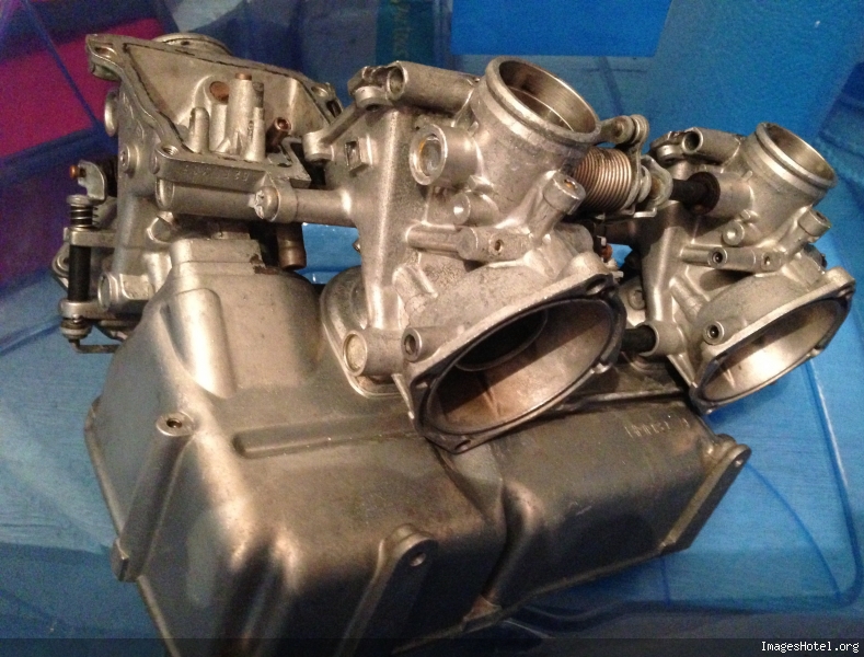

Voici le fond de la boite du VFS :
(je me demande comment est la partie supérieure, mais le sens en largeur risque de ne pas coller au Transalp)
TRANSALP 600 : Remplacement Boite à Air par Cornet Img25171
C'est notre ami qui avisera mais l'idée serait à creuser ! Excellent !
