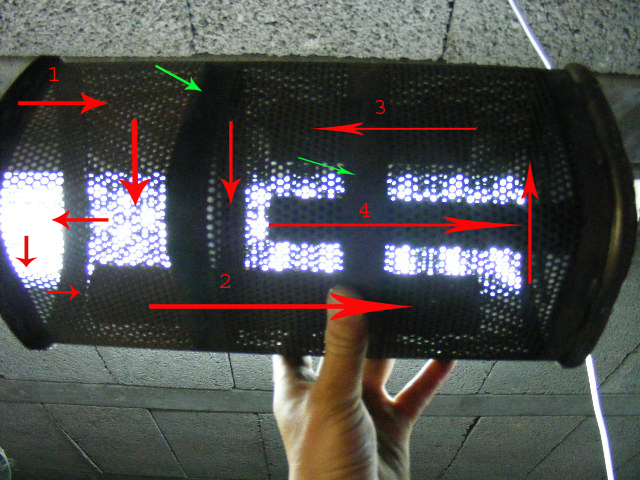

deux petites soudures a enlever, deux ou trois coups de marteau (avec une tite cale plastique pour ne pas tout exploser) pour enlever l'enjoliveur
meuler la soudure sur le pourtour du pot , jusqu'a ce que les bords se décollent
pour enlever l'interieur du corps , faut tirer dur sur le tube de sortie du pot. Ce n'est pas facile mais ça se fait !
(j'ai tenu le pot par sa patte dans un étau, une pince étau au bout du tube de sortie, une sangle a cliquets qui passe dans la pince et attachée à un autre bout. J'ai "cliké", c'est venu) .
interieur du pot
Parcours des gaz d'échappement :
en 1 arrivée des gaz dans le silencieux
en 2 premiere chicane a passer
en 3 deuxieme chicane
en 4 sortie d'echappement
en vert ce sont les parois étanches
voila vous savez tout sur le silencieux du DN01 !

Fanoo avait démonté mon pot de Deauville aussi, celui de la Dn est très ressemblant. Grand sourire
Tu l'as vidé pour le remonter ? Doute

oui et non, je suis curieux de nature, j'aime savoir comment sont faites les choses, de toutse natures qu'elle soient !
et puis ça donne des idées, faut que jme remue le cerveau avec ce que l'on m'a donné : je me remets les neuronnes en place ! Idiot mais poilant !
Quand au pot de la dn, je ne sais pas encore si je vais lui refaire le portrait Riant à voix haute ou bien le remonter tel quel.
