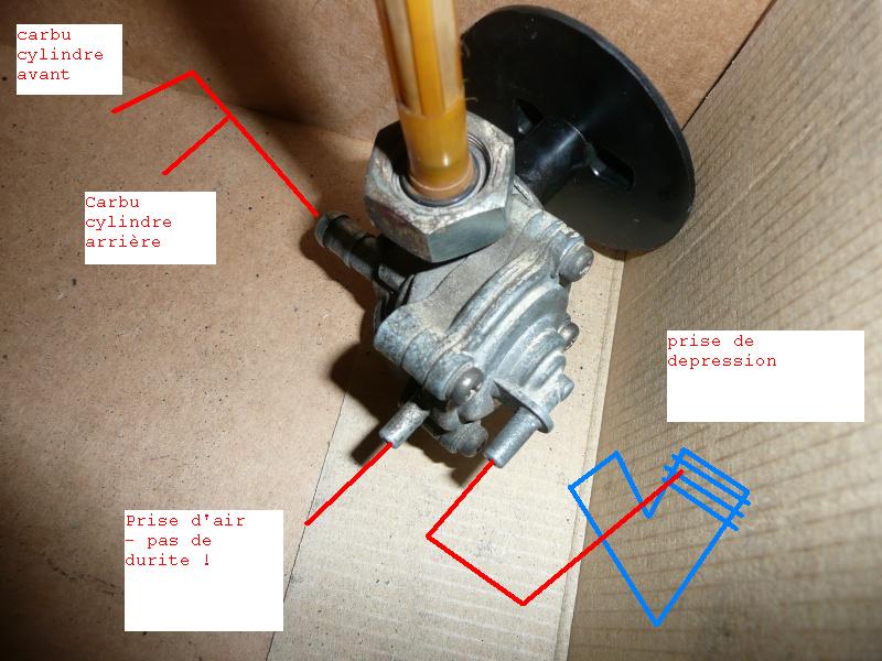

MAIS que le robinet soit crade c'est possible 1 an de dépôt sans démontage.. D'ailleurs il fuit sur RES sa suinte derrière la vanne qu'on tourne..
Tu pourrais t'en sortir bien si ce n'est que la membrane interne du robinet qui est naze ! Viens dans mes bras
Et pour rappel, ses connexions :

Du coup puis je écarté la supposition des soupapes percé ou sièges abîmé ??
Une membrane de robinet abîmé donne ces symptomes???
Oui ! tout à fait ! Japonais malin
Nettoie aussi le petit filtre et la crépine !
Possible que ce soit cochon de ce coté là ! Cochon !
Vois aussi la mise à l'air libre du réservoir ! (je ne vais pas tout me répéter hein ! Grand sourire )

Ouvre ton robinet ! (4 vis) et vois là-dedans !

Voilà les nouvelles,
J'ai nettoyée mon carbu et le robinet d'essence ( membrane joint démonté) au vinaigre blanc tiede .
J'ai reçu mes gicleurs, montage du tout et voilà que sa tourne nickel..
Juste un petit retour au lâché de gazs sur le cylindre arrière de temps en temps à voir si quelqu'un à une idée, trop riche maintenant??
Vois si les pipes des carbus sont en état (celles de dessus et de dessous) et si tu as bien serré les colliers !
Revois aussi correctement le réglage des vis de richesse, la méthode ici :
> pour la rouille, si ça commence déjà à cet endroit, y'a aussi des chances que le bras oscillant soit touché ! Grosse frayeur
Penche toi bien par dessous pour le vérifier !
