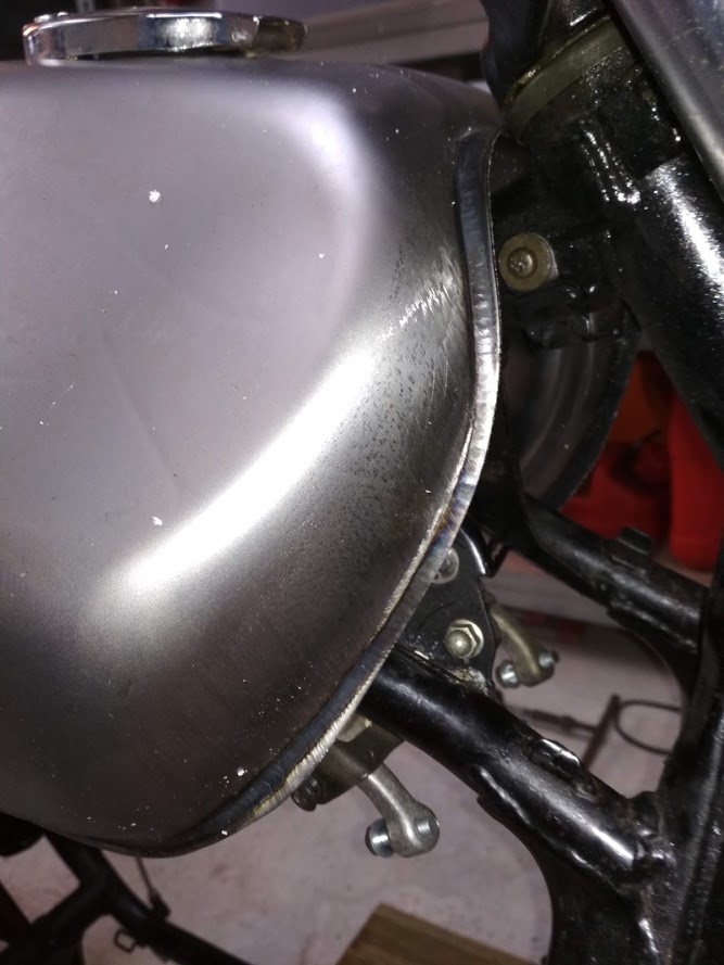

Je vais juste avoir besoin d'enfoncer d'un centimètre à un endroit précis à l'intérieur de chaque côté du tunnel car le cadre et le réservoir se touchent. Je ne sais pas comment m'y prendre, trouver une matrice et taper dessus au marteau pour faire un enfoncement ?

Demande à un carrossier, il te le fera probablement gratuitement en quelques coups de marteaux.
Tandis que si tu le fais tu risques de percer ton réservoir.

Bon, le réservoir est chez un carrossier, ça ne devrait pas être long, très sympa le patron. Normalement ça sera gratuit ! Grand sourire

Sinon, j'ai récupéré le réservoir, il rentre parfaitement, j'ai bricolé une patte sous le tunnel sur laquelle j'ai fait souder les fixations qui viennent serrer les deux silent block, j'essayerais de faire des photos. Cette patte, je vais la coller au réservoir avec un mastic silicone adapté, ça permettra en plus d'amortir encore des vibrations.

tres chouette Excellent !
La ligne de la moto est bien Plaisir de la moto

Bravo ! Excellent ! beau boulot, l' alignement réservoir /selle est parfait. Il va te falloir bientôt cogiter sur la façon dont tu vas combler l' espace sous la selle : cache latéral, vide avec une boite pour l' électricité, ect ...C' est souvent une étape assez "prise de tête".
Pour le té supérieur de fourche, Honda a monté du Showa de 37 sur plein de motos ( CX, certaines VF, CB...) Par contre pour les entraxes et déport, ma petite expérience ,sur le sujet, m'a permis de constater qu' il y avait pas mal de différences. Pour faire bref, CX 500 c' est pareil que 900 CB Bol d' Or par exemple, mais VTE j' ai rien trouvé d' équivalent... Certainement a cause du système de frein Imbord assez étroit.
Je pense que tu seras obligé de disquer les pontets de guidon et je pense pas que ça fragilise trop ton té de fourche Doute
A +

C'est pas vilain.
Pour les caches latéraux, le mieux est d'en trouver des existants et d'adapter.
Parce que des caches en tôle non formée ça fait bricolo.
