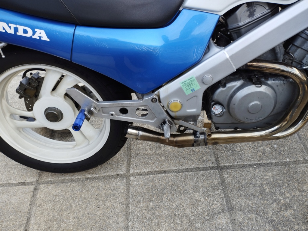

Bonjour à tous
Mon échappement Marvin commençant à rendre l’âme, j'ai acheté un silencieux Leovince sur Aliexpress pour 50€ (qui se trouve sur d'autres sites équivalents).
Il est marqué homologué mais je n'y crois pas trop.
J'ai d'abord récupéré le Y du Marving en le disquant :
NTV 650 : Echappement universel AlieWish Leovince Deuxen10
j'ai rajouté le raccord universel.
Après je l'ai monté sur les deux collecteurs :
NTV 650 : Echappement universel AlieWish Leovince Deuxen11
J'ai mis le silencieux pour vérifier que tout était OK :
NTV 650 : Echappement universel AlieWish Leovince Montag10
Et voici le rendu final :
NTV 650 : Echappement universel AlieWish Leovince Retour10
J'ai rajouté une chicane à l'entrée du silencieux car je trouvais le son un peu fort.
Maintenant le son est moins fort que mon Marvin avec chicane.
les performances sont identiques, le poids en moins, tout comme le look que je préfère. On verra pour la durée de vie.

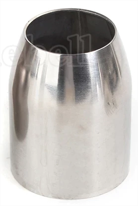

Le raccord n'est pas droit donc impossible de fendre et mettre un collier.
Voici le type de raccord :
NTV 650 : Echappement universel AlieWish Leovince Raccor10
de plus, si on se met dans l'axe, on finit dans le pneu arrière.
