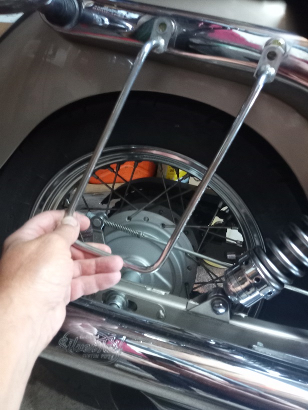

D'origine , les sacoches cavalières des customs
passent sous la selle passager et pendouillent
sur des écarteurs en tiges chromées
125 Shadow : supports de sacoches inox  Zocart10
ça se ballade et c'est souvent trop bas et le fond de la sacoche coté pot est Cramé

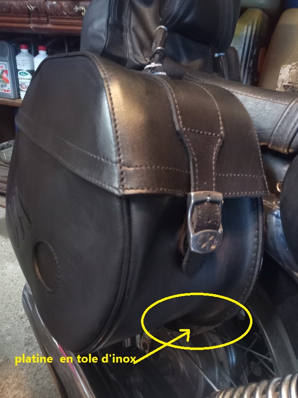

Sur mes 125 Shadow , J'ai fais des gabarits en carton pour faire des platines en inox
Sur lesquelles sont fixés mes sacoches
125 Shadow : supports de sacoches inox  Gabari10
125 Shadow : supports de sacoches inox  Gabari11
J'ai testé ce système sur deux types de sacoches "" textiles et cuirs ""
ça tient bien depuis 18000 km
Résultats en photos

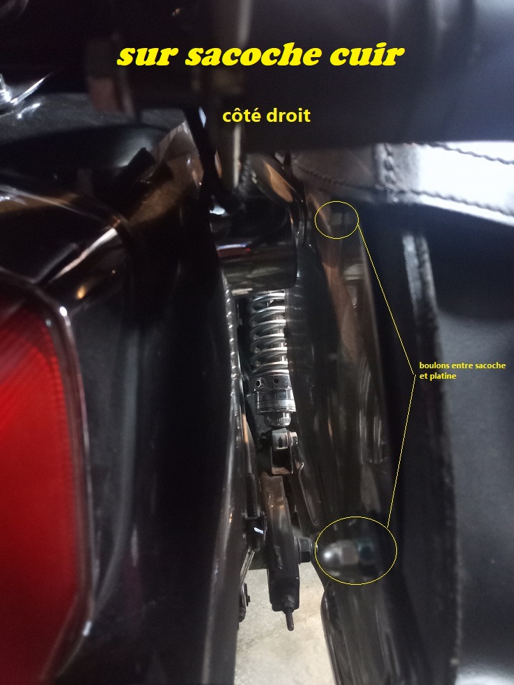

Sur sacoches cuir
125 Shadow : supports de sacoches inox  Cotzo_12
125 Shadow : supports de sacoches inox  Cotzo_13
125 Shadow : supports de sacoches inox  Img_2138
Résultat
125 Shadow : supports de sacoches inox  Sur_sa12
125 Shadow : supports de sacoches inox  Img_2139
Je précise que selon la taille de vos sacoches , vous serez peu ètre obligés de reculer les clignotants arrières
Bonne soirée à tous
