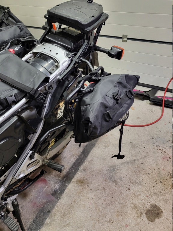

| hello la bande, c'est décidé, inchallah si tout va bien départ pour la Turquie en avril.... cette fois ce sera en transalp nouvellement achetée donc prépa en cours... crashbar spot led prises usb tout ça ce met en place doucement... les photos arrivent....    |

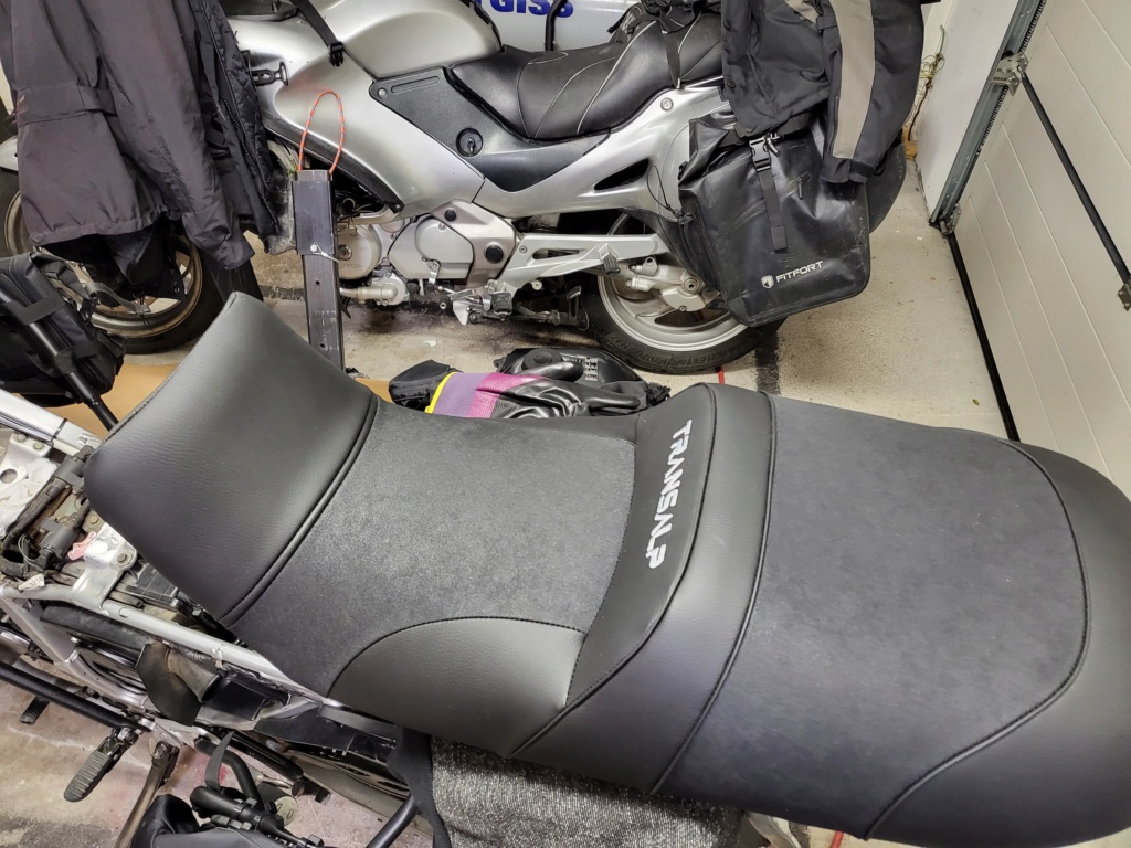

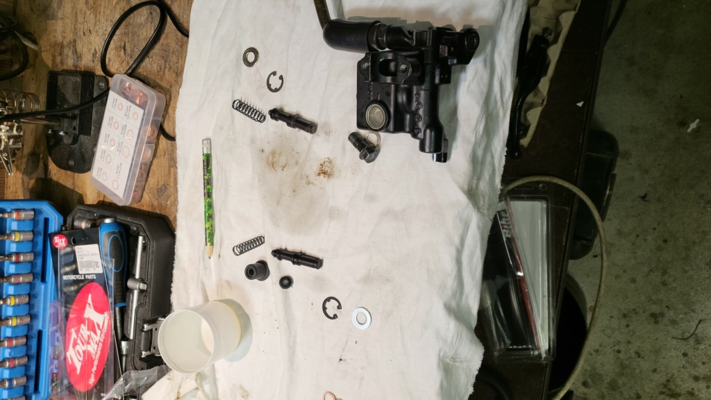

|  on continu tranquillement les travaux sur le transalp.... démontage du maître cylindre et mise en place du kit piston, l'ancien est un peu crade et rouillé, surement ce qui coinçait le retour de poignée.   Le kit de réfection est parfait , on voit la différence . La selle confort est arrivée aussi , de chez l'hyper2roues, jolie très très jolie , on verra pour le reste après quelques milliers de KM....  je change aussi les bougies mais elles ne sont pas vielle et je les garderai en secours, en revanche assez noires pour les deux avants, si vous avez un tuyau je prends , et j'ai aussi constaté que le boisseau du cylindre avant est un peu "fainéant à la descente" en comparaison à l'autre... bizarre, un coup de W40 pour le rendre réactif mais c'est bizarre...   , voilà pour le moment, le trip se précise, autour de 9000 KM, et 13 ou 14 pays traversés. https://www.google.com/maps/d/u/0/edit?mid=12lEUS3WBMLvdfg_Uszb9PhDwObsZXsI&usp=sharing |

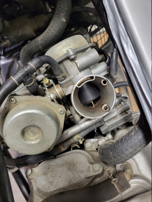

| Help !!!! Je démonte les carbus et là je suis au garage....le câble starter carbu avant est coincé dans son emplacement.....on peut " forcer"????? Là vis noir en plastic est entièrement divisée je vois un peu la tête mais ça sort pas . |
 | Sujet: Re: petite virée en Turquie en gestation. prépa transalp Mar 24 Jan 2023 - 20:09 | |
| T'envoies un peu de dégrippant dans le trou et tu essayes en tirant le câble ? Comment faire autrement sinon  Le plongeur est coincé dans son puits ? c'est bien ça ? |

| ça se trouve les bougies noires cylindre avant c'était ça..... |

| Bizarre cette corrosion  Peut être est elle restée longtemps arrêtée... |
 | Sujet: Re: petite virée en Turquie en gestation. prépa transalp Mer 25 Jan 2023 - 0:12 | |
| Le petit trou si je me souviens bien, est une mise à l'air atmosphérique (ambiant donc) pour permettre de décomprimer la membrane et sa chambre supérieure. Normalement, ça tombe dans un conduit qui donne dehors, bouché par une bille restrictive. Pour le coulisseau du starter touché, ne serait-ce pas celui du carbu à l'opposé de la latérale ? Bon ça peut arriver parfois. Faudra retrouver un ressort de remplacement identique à l'autre... Bien joué la tige aimant pour la vis perdue !  |

| oui c'est celui là, cylindre avant donc carbu exposé aux intempéries.. j'ai cherché sur google des ressorts mais c'est introuvable ou bien je suis un manche???  un sur Ebay.... Comme je disais c'est surprenant car le boisseau est parfaitement coulissant une fois le capot retiré, je vais gratter par là. Si la mise à la PA est bouchée en partie c'est une explication. bonne nuit à tous... |

|  bon voilà tout est remonté, graissage huilage et nettoyage des pièces en cause, le petit trou de mise à la PA sort au niveau du puit de starter... peut être bien que tout le problème venait de là. j'ai profité du démontage pour changer les pipes d'admissions et tout bien contrôlé et resserré. Le starter une fois entièrement démonté et huiler , deux petits câbles et le cylindre diviseur, ça marche absolument parfaitement effectivement je n'avais pas autant de fluidité dans la mise en œuvre, il devait bien être bloqué. j'ai tout remonté et graissé et la moto a démarrée du premier coup, fonctionnement starter nickel et essais route nickel. Maintenant il faut rouler pour faire une conso et avoir un chiffre....  le freinage avec la nouvelle durit "avia" ça freine mais c'est pas non plus le 1000CBRF mais ça devrait aller , ou alors j'ai encore une petite bulle... je referai peut être une petite purge rapide pour voir. j'avais vu une vidéo ou il était question de difficultés pour replacer la boite à air (dibingo), ben ce fut réalisé en un seul essais et moins de une minute...la chance du débutant, ou le WD40  |
