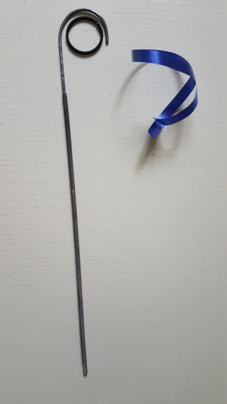

3. J'ai remplacé les 2 joints toriques placés sur le petit cylindre en alu qui raccorde les 2 cylindres, mais à moins de très grandes mains et très fines c'est quasiment mission impossible. Alors, j'ai trouvé une petite astuce qui a transformé ce cauchemar en jeu d'adresse.
Dans la photo ci-dessous, je vous montre mon petit outils fait maison avec une électrode de 2mm et du ruban d'emballage de cadeau.
Le principe est d'attacher le nouveau joint en 3 points dans l'anneau avec du ruban et un 4ème ruban de la longueur de l'électrode attaché également au joint mais cette fois du côté de l'ouverture de l'anneau. Comme cela, on peut étirer légèrement le joint et le mettre en place à distance très facilement.
4. Remplissage du circuit avec un peu plus de 2 litres.
5. Remontage du carénage.
Deauville 700 : Fuite de liquide de refroidissement et/ou d'huile... 20230211
Voilà, j'espère que mon explication est assez claire, sinon demandez moi Excellent !

Pas mal ton astuce. C'est vrai qu'il faut parfois faire preuve d'imagination quand on fait de la mécanique. Excellent !

Bravo Christophe ! Bravo !

Bravo pour l'astuce Bravo !
