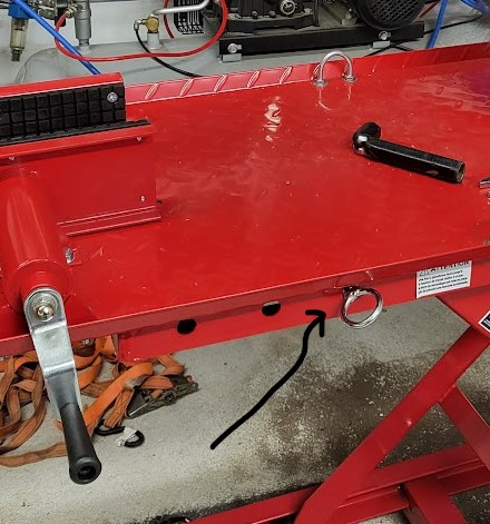

Il faut quand même préciser que c'est la plus petite des tables , mais ça lève 365 Kg. parfait pour moi. Il faut avoir une béquille centrale sinon la moto ne pourra pas tenir dessus, et surtout un système de lève moto d'atelier (moi c'est un cric de voiture entre 2 planches) pour lever la moto et la mettre sur béquille centrale.
La modification obligatoire est le blocage de roue avant à revoir comme en photo, il faut pouvoir tenir la moto solidement , et la monter et descendre de la table peut ainsi se faite tout seul . Sans ça tu vas vite transpirer et galérer avec des sangles.

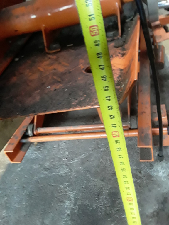

Comme dis plus haut j'ai du la modifier un peu.
J'avais 2 consoles de supportage de tuyauterie de 500 mm que j'ai mis en guise de rallonge et comme la roue allait plus loin j'ai mis un jeux de patin en vertical pour pincer le pneu avant.

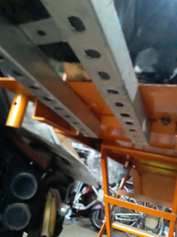

table lève moto j'ai craqué pour Noël !!!  20231111
vue de dessous
table lève moto j'ai craqué pour Noël !!!  20231112

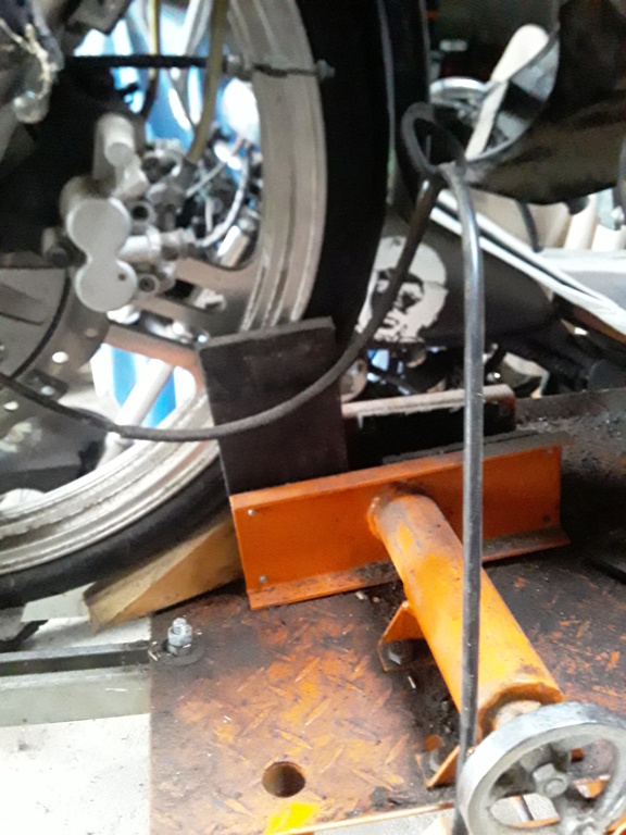

L'arrêt est fixé sur les consoles
NB: il y a un coin en bois pour ne pas que la moto recule (photo 1)

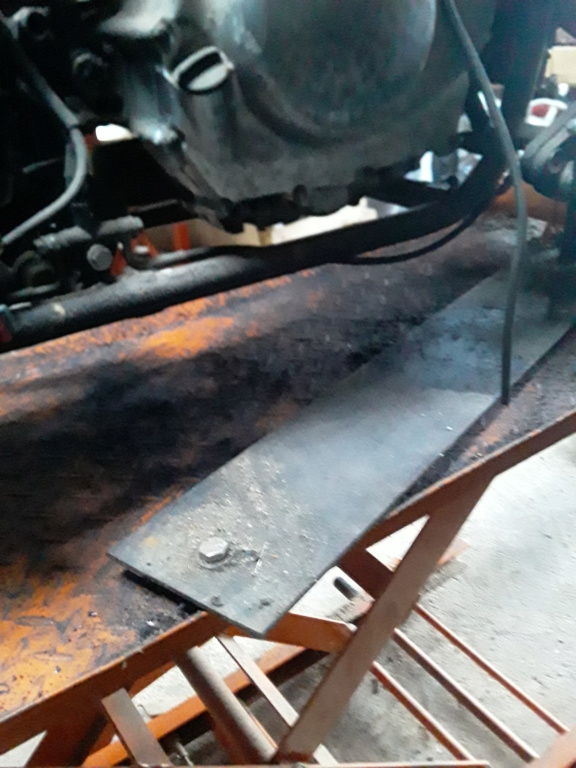

Voila la plaque qui s'ajuste aux béquilles,  percée sur la table directement avec un boulon et écrou Nil stop
la roue avant passe dessus puis on ajuste la plaque pour la béquille

La plaque fait 8mm en fait et pas 12 comme dis plus haut, l'important c'est que cette plaque ne fléchisse pas sous le poids de la moto

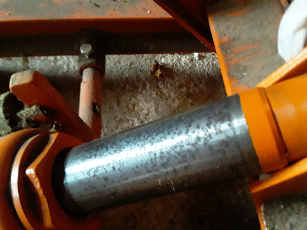

Voila mon vérin qui a force de ne pas bouger c'est un peu piqué, depuis je le couvre aves un chiffon bien gras
