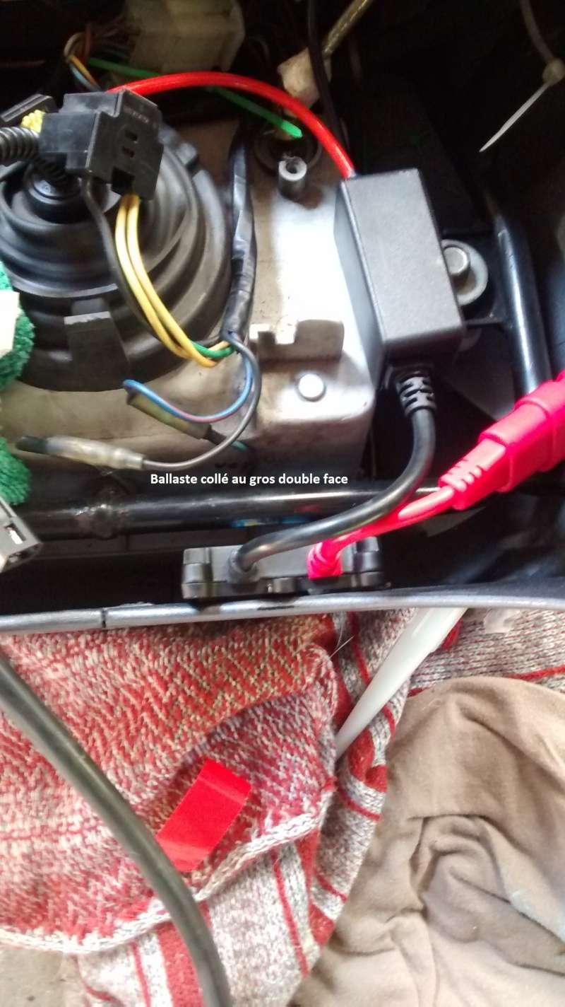

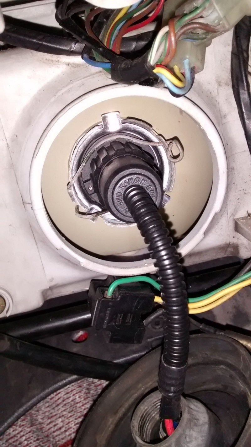

Bon, pour le Xenon c'est monté.
Un peu galère car le faisceau est trop court pour nos modèles, ils sont prévu pour les motos d'aujourd'hui avec la batterie sur le coté.
J'ai donc rallongé mon faisceau (soudure + gaine thermo) et remplacer le porte fusible basique par un étanche de ce type:
Kit Bi-Xenon H4 35W à prix intéréssant  Xxykyrfu
En ce qui concerne le montage...Plutôt simple, mais chiant pour le bon passage du faisceau dans la TDF car c'est encombrant tout ce bric à brac de fils.
La masse a été reprise sur le cadre, là où j'avais mon réglage d'amortisseur d'origine. Ayant laisser les vis tout est bon Excellent !
La ligne direct pour le + est reprise sur le 2eme fils qui repart de la batterie et qui alimente mon compteur (c’était fait comme ça j'ai rien retouché, c'est un problème connu sur certaines FJ où le fusible cramait sans raison).
Voilà l'emplacement du faisceau non modifier pour montrer la justesse du cable.
Kit Bi-Xenon H4 35W à prix intéréssant  Img_2010
Ici le montage de l'ampoule plug&play même avec le caoutchouc.
Kit Bi-Xenon H4 35W à prix intéréssant  Img_2011
Kit Bi-Xenon H4 35W à prix intéréssant  Img_2012
solution pour trouver où mettre le ballaste...
Kit Bi-Xenon H4 35W à prix intéréssant  Img_2013

Actuellement le kit m'est revenu à 33.87€
Détail:
- 31,86 EUR kit HID + frais de port inclus, envoi rapide (sous 4j en point relais)
- à peine 2€ pour le porte fusible avec son fusible ICI
- à peine 1 centimes de gaine thermo car ayant déjà une boite de ce type
Note: On trouve parfois aussi sur ebay 5m de gaine thermo noir pour 2€, c'est ce que j'ai mit par dessus mes rallonges du faisceau.
- 2 chutes de fil cuivre souple de 30cm: 0€
- 2 cosses plates mâles de 4.8mm dispo ici et vu le prix... rien du tout en sommes Je suis vert !
