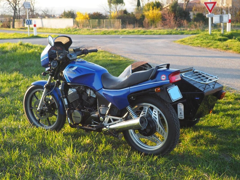

je suis tombé la dessus.
si j'avais les moyen ça me ferais un truc sympa pour balader les enfants
https://www.leboncoin.fr/motos/1105576083.htm?ca=18_s
vte 500 side Vtesid10
vte 500 side Vtesid12
vte 500 side Vtesid11
Prix 2 800 €
Ville Montélier 26120
Année-modèle 1985
Kilométrage 63 500 KM
Cylindrée 500 cm3
Description :
Je vends mon petit side sur base de 500 Honda VT avec une carte grise type original (ce qui laisse une grande liberté de modifications)
Il a été assemblé par un professionel reconnu dans le milieu de la compétition side.
Entièrement révisé, moteur, vidange, fitres, joints spy de fourche (fourche 750 kawa double disques + rigidificateur de fourche)
Poignées chauffantes, déport de fourche pour plus de maniabilité, pneus neufs (les trois)
Je possède une autre VT démonté pour pièces (moteur, cadre,roues, cardan, fourche .....)
Quelques petits trvx de finitions à revoir ... Je le vend pour cause de place ...
Pour en savoir plus n'hésitez pas à m'appeler, autres photos sur demande si sérieux ...
Km évolutifs

C'est une chouette offre, et carrément dans la fourchette basse des prix qui se pratiquent dans la vente de side d'occasion.
C'est le prix en général des MZ250 attelés...
Par contre, la mention CG originale c'est étrange.
Il faut que ce soit marqué solo/side sur la CG pour pouvoir circuler légalement
vte 500 side Empty
MessageSujet: Re: vte 500 side   vte 500 side EmptyMer 15 Mar 2017 - 13:35
Ce n'est probablement plus une CG de VTE, mais une CG de side. Pas de retour en solo possible.
Vu l'age de l'engin, elle a peut-être plus été délivrée par la FFVE que par la DREAL...

pour qu'une moto soit transformable en side il faut que le constructeur donne son aval avec un certificat permettant la transformation, BMW a interdit le montage en side à partir de ......je sais plus, la nomenclature "original" sur carte grise n'autorise pas le montage side, elle est donné dans le cas d'un changement de cadre type "MARTIN, HARRYS, et beaucoup d'autres" mais doit être accompagné d'un document original constructeur du cadre, à l'époque j'avais monté un MARTIN avec un moteur de 1000 KAWA, quand j'ai passé la moto (plusieurs fois) il fallait que je fournisse la CG de la kawa et le doc MARTIN, quand j'ai réussi à l'homologué (parcours du combattant) j'avais une CG "original kawasaki".
comme la dit Cyril dans la partie carrosserie c'est indiqué soit solo soit side et à mon avis point de vue assurance cela doit tické un peu ou alors ne rien dire et la en cas d'accident ben c'est le bocson.

Pour regarder les annonce de side depuis un bon moment,le prix est clairement corect. a moins de 3000€ ce sont en général des vieux xs/fj avec 200.000km ou alors non roulant.
et a choisir je préférerais le petit vt pour de la balade familiale Discret / Faché
ce qui m’inquiéterais le plus c'est le manque de couple, surtout que avec le cardan il est difficile de modifier la transmission Doute
pour la carte grise j'ai déja vu des carte solo/side avec 2/3places, ce qui permet de passer de l'un a l'autre sans refaire les papier a chaque fois.
mais c'est sur des side simple comme celui ci. on oublie les faux châssis avec modification de la fourche/frein  etc...
Honnêtement si j'avais l'argent j'y jetterais un coup d’œil sérieux Tanpis !

Passer chez un pro pour une bécane ancienne, trop cher.
Pour se faire un side pas trop cher, il faut un panier/chassis et une moto de plus de 30 ans.
On passe par la FFVE (pas rapide, mais faut pas se plaindre non plus) avec un formulaire à remplir.
Et après on peut rouler dans Paname à toute heure Je taquine ! ... Quand on a réussi à monter/régler tout çà pour que ça ne roule pas trop en crabe Embarassé
Mais faut être un peu givré quand même pour grimper sur un engin aussi asymétriquement perfectible Barjo / Fou
Après, un side bien équipé avec gros moteur, panier freiné, fourche à balancier, et pneus autos, il faut un bon gros budget.
