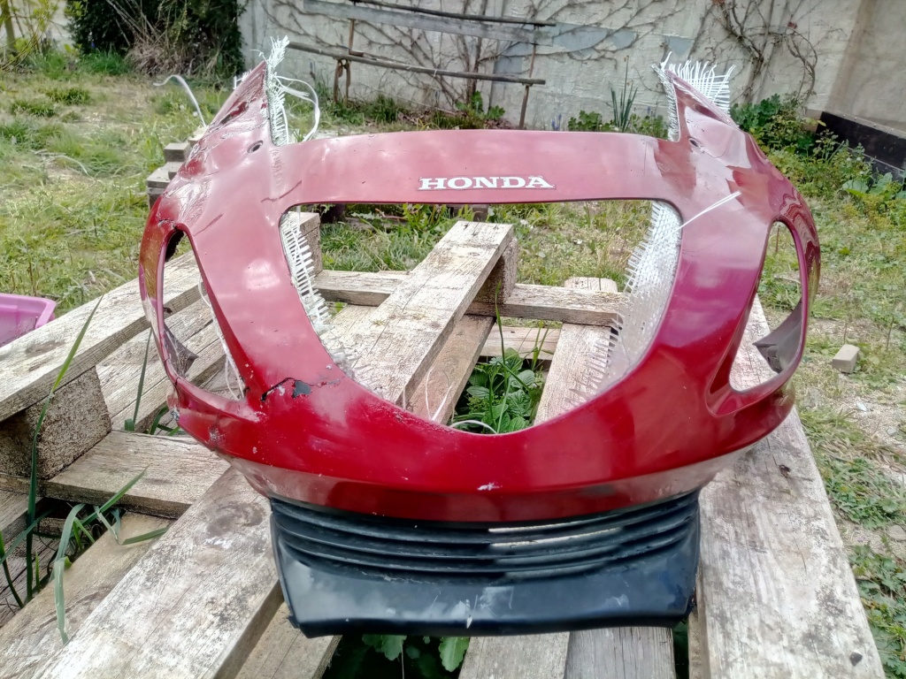

Eh bien merci pour vos avis, je pensais naïvement que de petits morceaux de grillage à poule chauffés à blanc auraient une pénétration proche de qui est montré dans la vidéo avec les trombones... Non !! Mais non en effet.
Du coup, j'ai commencé à rassembler les morceaux de la dernière achetée, et simplement assemblés au ruban adhésif pour me rendre compte qu'il ne manque pas grand chose. Donc, j'ai commencé à ressouder quelques morceaux entre eux à la fibre. Demain, je fixerai la pointe, elle n'a pas voulu rester en place aujourd'hui! Sans commentaire !
Donc une saine occupation pendant le confinement, puisque ensuite s'ensuivront un ponçage, un apprêt et une couleur. (la fameuse couleur vert métal dont on a déjà parlé il y a plusieurs semaines)
Et malheureusement non, je ne me suis pas fait rembourser celle du site sinopolonais. Clin d'oeil

Voilà une nouvelle étape dans la reconstruction de cette tête de fourche. J'ai ajouté une longue bande de fibre de haut en bas en renfort. Je n'ai pas lésiné sur la résine.
J'ai hâte de passer au ponçage même si je sais qu'il ne faut pas se précipiter!
La tête de fourche avec ses bandages du jour

Tes rajouts de résine vont sur-épaissir le tout.
Je me demande si les montants internes (plastiques noirs) pourront joindre
le tout au remontage. Grande interrogation
Faut tout de même que le tout soit solide, vu ce que tu comptes rajouter ! Je suis vert !

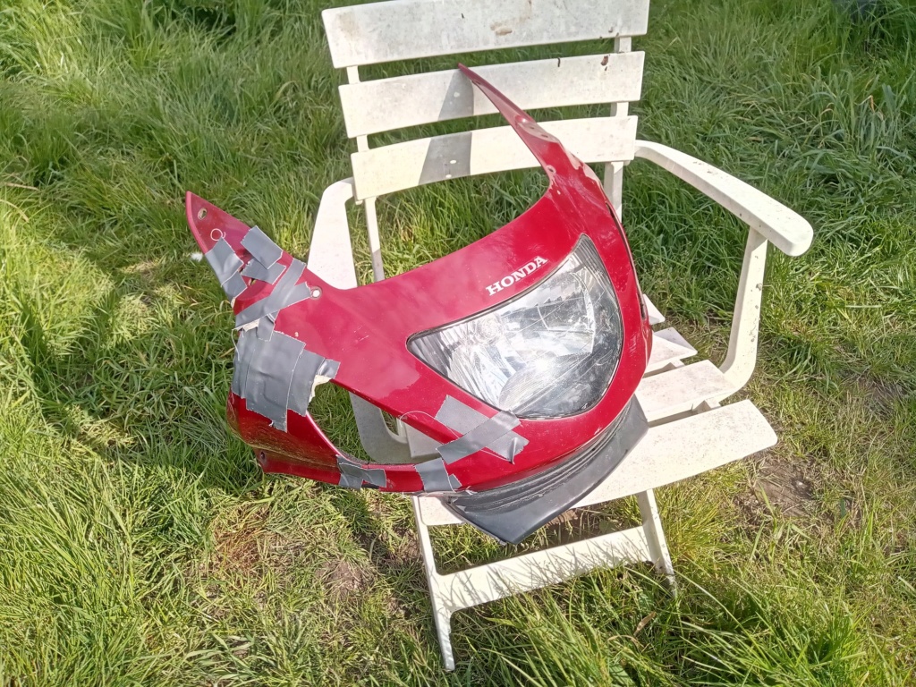

Je testerai les trombones une autre fois. Pour ce qui est de la pâte de Légos (ici un mélange de plusieurs couleurs), cela permet de boucher les espaces. Les images ci-dessous montrent que cette tête de fourche était quand même pas mal amochée. Le papier à poncer aura du boulot...

C'est clair qu'il va falloir poncer sec ! à l'eau !

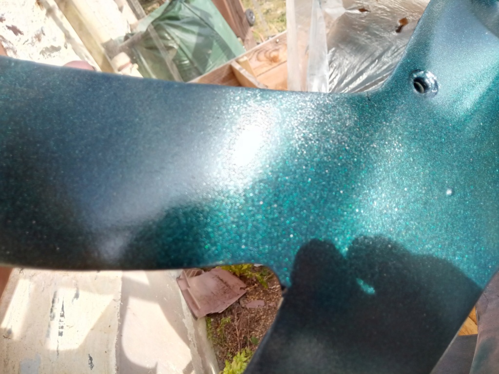

Alors finalement, j'ai poncé à sec! Mort de rire !
Je suis passé par tous les grains, du 400 au 2000, avec une ponceuse pneumatique. Pour la photo, après un brin de toilette...
650 DEAUVILLE : Tête de fourche neuve à 83,50€ - Page 2 Img_2033
Je n'ai pas cherché à faire disparaitre la couleur originale, car malgré tous les soins apportés, une nouvelle fêlure est apparue Je vous en supplie !
J'ai ressorti la pâte à Légo... Je suis vert !
Il n'empêche que comme la plupart des activités manuelles, la vue de l'avancée de la tâche est grandement valorisante. A la votre! Trinquons !

Ah oui cette fêlure apparaissant à la fin du ponçage, c'est rageant... Ce devait être une micro fissure qui a profité de mes manipulations pour grandir. C'est vicieux ces bêtes là!
J'ai usé une ponceuse électrique. Je l'ai remplacée par une pneumatique, mais maintenant c'est le compresseur qui mériterait d'être plus puissant!

Je n'ai fait qu'une couche d'apprêt, et la pièce est en séchage de la première couche de vert métal. A première vue, la tonalité est parfaite. On distingue quelques paillettes Le métallisé apparaitra mieux je pense après une seconde couche. Ensuite, le vernis, quand il me sera livré...
650 DEAUVILLE : Tête de fourche neuve à 83,50€ - Page 2 Img_2036
650 DEAUVILLE : Tête de fourche neuve à 83,50€ - Page 2 Img_2035
Pas de commentaires SVP sur la cabine de peinture improvisée sous la serre... Mort de rire !

Dis, tu n'as pas pu rattraper quelques détails, comme la balafre près du clignotant de droite ?
Peut-être que ça s'estompera avec la peinture ? c'est ce que tu as pensé ? non ?
Et pour la partie grille sous le nez ? tu l'as peinte ?
J'ai l'air de critiquer, mais non franchement, c'est pas mal ! Bravo !

Aucun soucis pour ces remarques, elles sont pertinentes.
Disons que ce travail est un test, dont le ré-assemblage de plusieurs morceaux ainsi qu'une tentative de renfort de l'ensemble. Les cicatrices resteront visibles.
Ensuite, j'ai sans doute trop anticipé le ponçage (à la main cette fois) avant d'appliquer une seconde couche de peinture. Celle-ci est moins homogène que ce que j'escomptais. La grille sera peinte en noir.
La peinture du reste de la moto n'étant pas non plus de première fraicheur, je laisserai probablement ces marques du temps...

Une fois vernie, cette tête de fourche sera la plus complète que j'aurai montée sur ma machine! Surprise de fête
