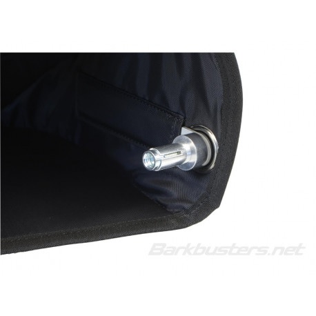

Apparemment, ils sont fournis avec des embouts de guidon prévus pour des guidons creux:
Installation de manchons pour les mains sur Guidon Protzo10
Image tirée de  https://www.horizonmoto.fr/protege-mains/258196-kit-protege-mains-barkbusters-bbz-blizzard-conditions-hivernales-multi-fit-tissus-noir.html
J'ignore si ton guidon a un filetage interne soudé; Dans ce cas tu ne montes pas la partie expansible, tu utilises juste la vis de fixation, en gardant ton embout à l'intérieur du manchon.
