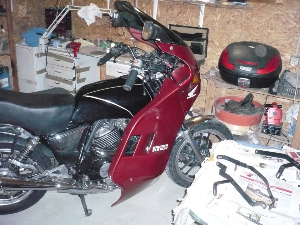

mon début de sujet ayant été verouillé,(ah c'est le manu,qui a donné un coup de massue)
alors ,qu'il attendait la suite
je continu ici,face avant tête de fourche se monte bien avec une araignée simpliste et bien faite
car le tube noir horizontal ,que l'on voit se cale en autoblocage dans la forme du carénage
souci avec les flasques latérales ,car les pates de fixations de la vte ,ne vont pas du tout
à refabriquer
car en plus ,la fixation de l'araignée sur la douille de fourche est décalée vers le bas
due à un angle de chasse supérieur sur la vtc
il y a donc du taf à façon qui m'attends,pas grave ,c'est l'hiver

dans l'ensemble ce pichler est astucieusement bien fait,peinture noire,quand tout sera calé

Le pichler est en fait,une double coque agrafée ce qui lui donne une certaine souplesse de montage
Qui va m'être utile
Les commandes avancées du vtc
Obligent a écarté les flancs et a tailler dedans
Je l'ai acheté au flan ,sans savoir du tout si ça collerait,mais prévu pour vte, j'avais quelques chances quand même
Avec l'intention de le revendre
Si trop compliqué a monter
Et bien content de ce nouveau bitza

Le carénage fait 9kgs moins 1
De la liaison centrale impossible a mettre
La vtc en tant que custom,est plus basse,et donc un centre de gravité
Plus bas,et ça joue beaucoup

bon,ben immontable,malgré modifs des attaches,les commandes avancées génent le montage des
panneaux ,et commandes vitesses trés difficile ,car manque d'espace
donc,revente la mort dans l'ame,sur lbc 140€
aux membres 130€
possible de se monter sur d'autres motos ,mono ou v2
mais pas custom
fixations souples sur silenblocs ,permettant des écarts de fixations
araignée fixée sur douille de fourche par collier
