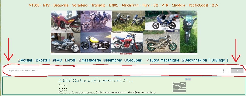

| Tout d'abord James ! Avant d'incriminer le calorstat, faut d'abord penser au thermo-contact de ventilateur ! Il est monté sur le radiateur lui-même ! Shunte-le pour voir si le ventilo tourne ! et fais un essai ! Sujet traité sur le forum de toutes façons ! Voir notre moteur de recherche : (sans indiquer de modèle)  |
