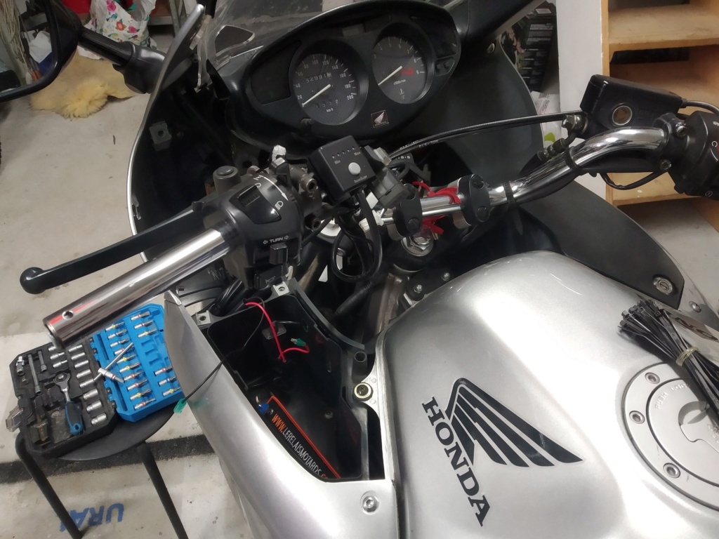

hello, ce jour mise en place des poignées chauffantes.
sans trop de difficulté,
préparation voyage au cap nord .  - Page 3 Img_2026
préparation voyage au cap nord .  - Page 3 Img_2027
ensuite roulage de nuit pour tester l'ampoule led , boudiou c'est bon ça!!!! un petit réglage à prévoir, légèrement plus haut et plus à gauche pour être parfait.

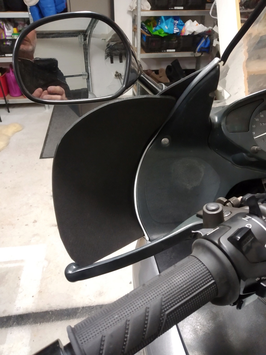

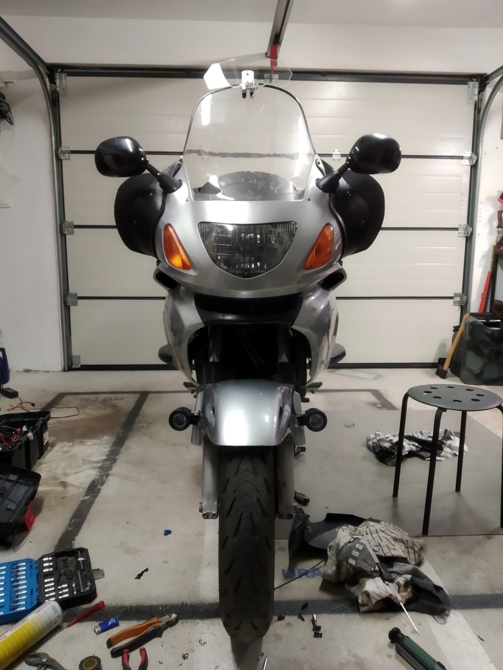

hello les amis
suite des modifications , les fameux déflecteurs !!!! arrivés d'Angleterre par un ami , merci pour le coup de main. merci le forum pour le lien et le contact anglais. Même avis / vote +1
ensuite j'ai prévu une petite modif pour écarter encore plus le flux d'air. A voir je vais surement faire un montage "démontable" avec une vis seulement . A tester.
préparation voyage au cap nord .  - Page 3 Img_2029
préparation voyage au cap nord .  - Page 3 Img_2028
préparation voyage au cap nord .  - Page 3 Img_2031
préparation voyage au cap nord .  - Page 3 Img_2030
le "plastique" c'est une mousse très dense un sous-main à l'origine et c'est parfait car se coupe facilement se plie se tord se colle... est incassable et résistant merci le dépôt vente de brange(71) pour les deux sous mains pour 1€.
du coup j'ai fait aussi une bavette de garde boue plus longue et on verra si les pieds sont encore aspergés avec ...
préparation voyage au cap nord .  - Page 3 Img_2032
préparation voyage au cap nord .  - Page 3 Img_2033
Viens dans mes bras Viens dans mes bras
préparation voyage au cap nord .  - Page 3 Empty
MessageSujet: Re: préparation voyage au cap nord .    préparation voyage au cap nord .  - Page 3 EmptyMar 28 Déc 2021 - 19:41
ça prend forme cet équipement de voyage dis donc ! Excellent !
