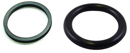

| Salut la compagnie, j'ai le même souci avec ma Deauville de 2004. J'ai acheté un kit de réparation du maître cylindre que j'ai installé sans problème. Le problème persiste, roue toujours bloquée dès que je freine. Je viens de recevoir un jeu de joints Honda (payé la peau des fesses) pour restaurer mes étriers avant mais je panique un peu. Selon certaines infos, on parle de joints toriques et d'un sens de montage des joints, et sur d'autres non. Je n'arrive pas à voir si les joints que j'ai reçus le sont pou pas… Ou c'est mon problème de vue ou alors c'est tellement infime qu'il faudrait un microscope pour être sûr… Bref, si quelqu'un a des tuyaux à ce sujet. Ça me gonfle parce que j'ai la moto depuis un mois et demi, que c'est ma première vraie moto à 60 piges et que je ne peux pas rouler en ce moment. |

| Les joints d'étriers sont généralement de section carrée (à G), la différence avec des toriques est flagrante.  +1 avec FC1958 sur sa piste d'1 seul frein qui bloque ou des 2 |

| Merci. J'ai appelé Honda ce matin qui me l'a confirmé aussi. Le remplacement du mécanisme du maître cylindre n'a rien changé comme je le disais plus haut. Je me suis attaqué aux étriers ce matin, j'ai remplacé les joints après avoir bien nettoyé les pistons qui étaient en très bon état, purgé complètement le système. Les deux pistons les plus gros manœuvrent correctement mais celui du centre, le plus petits des 3 est vachement plus dur, et ne sort pas quand j'actionne le frein. Je ne sais plus trop quoi faire là… Pour répondre à la question ce sont les deux étriers qui restent bloqués. Une fois que j'ai freiner, ça bouge plus et je peux difficilement tourner la roue à la main. |
