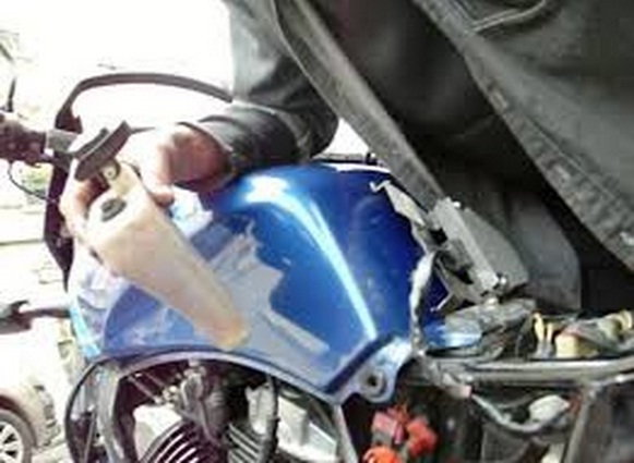

Voilà le principe de notre circuit (ici celui du NTV)
VTC 500 : perte liquide refroidissement Refroi10
La plupart du temps, aucune durite ne traverse le bocal sur le 500, tu as la durite venant du
bouchon de radiateur et une autre qui sert de trop plein vers le sol.
Que le bocal soit un vase d'expansion ou un simple bac de rétention,
on n'a jamais relevé d'incidence sur le moteur avec ou sans durite plongeur.
Pour ma part 7 moteurs de VT500, 4 motos (3 X E et Une C) et jamais eu de tube
plongeur au fond du bocal.
Y'a un mystère qui plane là-dessus ! Je suis vert !
