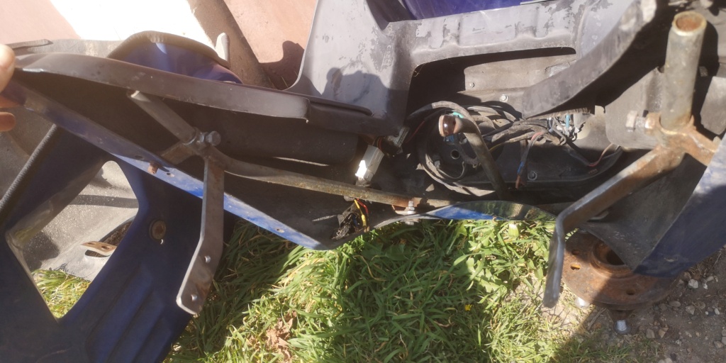

Voilà l'engin , y'a un peu de taf mais ça risque d'être sympa.
La partie basse, bien rapée et quasi coupée au niveau des carters, elle a du chuter plus d'une fois.
La partie haute
VTE 500 : Help, besoin des dimensions tés de fourche de VTE Img_2026
Et ici on voit bien les attaches de la partie haute, pour un montage sur une NTV (et peut-être d'autres ?).
Ca va copieusement élargir la bécane : au plus large la partie haute fait 61 cm, quasiment pareil que la Deauville !
Et j'ai aussi été surpris par le poids, c'est de la vraie fibre d'époque, bien lourde (mais du coup bien rigide).
J'en profite pour remercier Daniel89 qui été bien sympa de me filer quelques tuyaux, même si j'ai trouvé ce carénage sur leboncoin, à quelques km des chez moi  Satisfait
Edit : la photo du carénage lorsqu'il était monté sur la NTV du vendeur. Photo minuscule, c'était celle de l'annonce

ça ressemble à du "Pichler" mais il me semble que c'est davantage un
travail d'une des sociétés française de carénage, disparue aujourd'hui.
Sur un VT500E je suis assez dubitatif du résultat.
Un peu trop lourd et très encombrant, pas certain que ça colle à son look sans
paraitre d'alourdir la ligne générale et pas seulement au figuré.
Certain qu'il faudra revoir la rigidité de la fourche.
(ce à quoi Philippe semble avoir déjà réfléchi.)
Dans mon long passif de motard en VT500E, (7 moteurs, 4 motos, plus de 750ooo kilomètres),
j'ai essayé plusieurs fois des carénages différents.
Le "Pichler intégral" était le plus beau et le plus enveloppant, le mieux conçu.
Mais il aggravait largement le poids de la moto exagérément.
Celui que j'ai finalement préféré et qui collait au look de la moto,
c'était celui du Transalp 600...
Un peu d'adaptation à faire mais exactement la même découpe que le phare d'origine.
Un poids plume qui ne grevait pas la direction.
Allez Philippe ! Viens dans mes bras
Mets nous-le bignou en place brièvement avec photo que l'on voit ce que ça donne !
si ça se trouve, tu as tout gagnant ! Viens dans mes bras

Yes, bien vu les gars, c'est exactement celui-là ! Viens dans mes bras
je vais telephoner au gars pour creuser un peu. il n'a certainement pas renforcé sa fourche pour rien.
De mon coté, comme je ne suis pas fan du guidon bracelet je vais essayer de garder le cintre d'origine.
Ca devrait passer.
Manu, c'est vrai que le Pilcher me tentait bien mais quasi introuvable , même en allemagne et les quelques vendeurs que j'ai tenté de contacter ne répondent pas ou alors refusent de le vendre séparé de la moto. Nous v'la bien !

Des news :  je ne vais pas monter ce carénage, même en modifiant les attaches ça va etre trop compliqué pour le fixer au cadre car rien n'est prévu pour.
Sur la NTV pour laquelle il est prévu, il y a une attache sur le cadre sur la colonne de direction, mais rien de tel sur la VTE et je ne me sens pas d'en souder une sur ma bécane, surtout de crainte de mal concevoir la position du carénage et du coup devoir tout refaire.
ALORS :
Question 1 :   y'en a t il un parmi vous qui a monté un carénage Pilcher sur la VTE ?  où se fixe-t-il ? ça pourrait me donner des pistes pour l'adaptation  Viens dans mes bras
Question 2 : Ce carénage pour 650NTV/Revere intéresse-t-il quelqu'un ?  Je peux le céder pour pas cher.
Question 3 : si quelqu'un a 1 Pilcher pour VTE  et cherche un carénage pour NTV , une base d'échange vous intéresse-t-elle ? Plaisir de la moto
VTE 500 : Help, besoin des dimensions tés de fourche de VTE Empty
MessageSujet: Re: VTE 500 : Help, besoin des dimensions tés de fourche de VTE   VTE 500 : Help, besoin des dimensions tés de fourche de VTE EmptyDim 18 Sep 2022 - 23:39
Il ne faut pas que tu sois raisonnable sur ce carénage, même si tu l'as eut pas cher ! Mort de rire !
C'est un des meilleurs produit ! Ne va pas le donner pour deux ronds ! Je suis vert !
Sur un NTV il est assez facile à poser, le cadre est épais, on fait ce que l'on veut.
Sur un VTE, c'est plus délicat, le cadre est moins apparent et en tubes ronds.
Pourtant ça se fait. Tanpis !
Pour le Pichler, c'est complètement introuvable depuis de très longues années.
Déjà qu'il était très cher à l'époque et se faisait donc en diffusion restreinte.
Qu'est-ce qui pose problème pour arrimer celui dont tu disposes ?
étudions la question ensemble ! Viens dans mes bras

j'ai retourné le problème maintes fois dans ma ptite tête aujourd'hui et je me dis qu'en modifiant a minima la fixation haute je peux ptet y arriver. 2 pistes sont envisageables pour se prendre sur le cadre du VTE :
- soit faire 2 "U" en tige filetée pour prendre les parties haute et basse où la colonne de direction "dédorde" du cadre (faut que je vérifie).
-soit me prendre sur la partie du cadre qui reçoit la fixation haute du radiateur.
Là il est tard et j'ai pas encore pris de photos pour illustrer ces fumeux fantasmes.
A suivre dans les prochains jours car il y a urgence maintenant : La Dodo est vendue depuis cet après midi Très triste  (donc la VTE devient ma régulière).
Bonne nuit tout le monde Bonne nuit !
