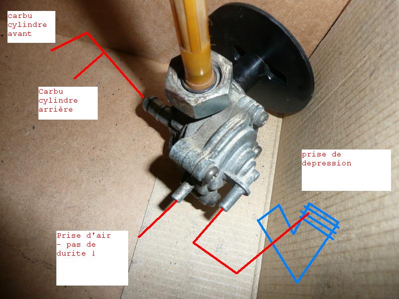

J'oubliais une chose, ton robinet d'essence et sa crépine dans le réservoir son en état ?
(le tube orange sur la photo)
La petite durite de dépression qui en part jusqu'au cylindre arrière à une liaison bien étanche ?
(dans l'idée ou tes carbus sont peut-être mal alimentés ?)
VTC 500 : restauration des carburateurs Robine10
As-tu aussi vérifié ton niveau de cuve sur tes carbus ?
