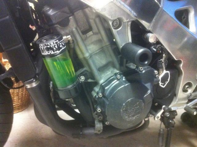

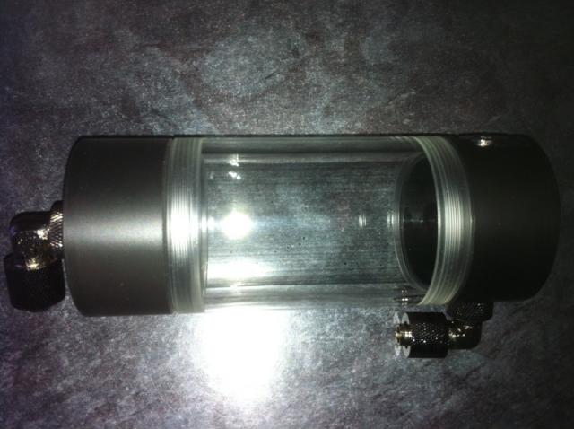

Il y a des vases sympas sur le Net, de la flasque de whisky au tube transparent.
Par exemple sur streetmonsters.net:
500 vte café racer :vase d'expansion Img_8736-51374cb
500 vte café racer :vase d'expansion Img_8737-513763d

C'est pour ça qu'il vaut mieux garder un vase, même si ce n'est pas pour mettre des fleurs dedans ! Satisfait
