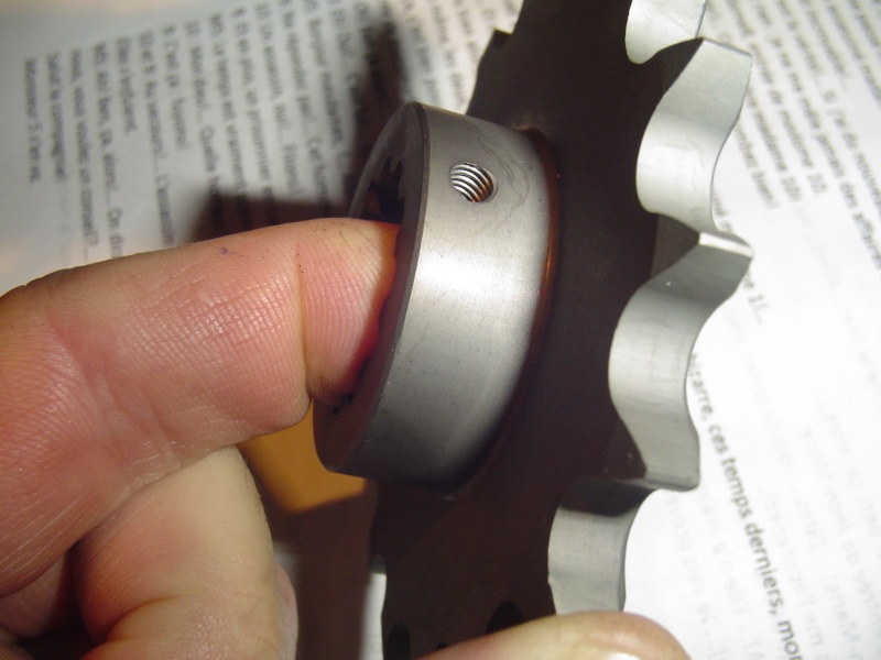

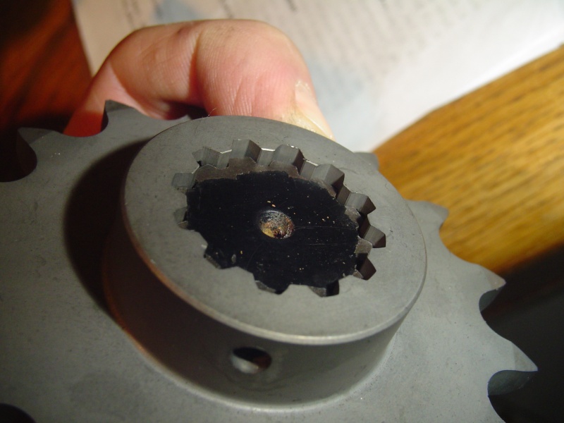

dans le but de faire ça pour les 600/650/700 transalp et 650 africa
ceux de 750 finalisés:
stefter a écrit:
les voila!
600/650/700 transalp et 650 africa - commande groupée de pignons renforcés Dsc00010
la piece est donc elargie sur l'avant ,et l'arierre pour prendre un maximum sur l'arbre
600/650/700 transalp et 650 africa - commande groupée de pignons renforcés Dsc00011
600/650/700 transalp et 650 africa - commande groupée de pignons renforcés Dsc00012
sur l'arierre d'origine il reste ça:
600/650/700 transalp et 650 africa - commande groupée de pignons renforcés Dsc00013
600/650/700 transalp et 650 africa - commande groupée de pignons renforcés Dsc00014
une fois en place:
600/650/700 transalp et 650 africa - commande groupée de pignons renforcés Dsc00015
600/650/700 transalp et 650 africa - commande groupée de pignons renforcés Dsc00016
jean valere regarde pour des vis addaptés!
la vis fait 5mm et la gorge 3.5 il voit chez un fournisseur afin de les fournir avec !
j'ai eu du mal niveau delai avec mon fournisseur.
