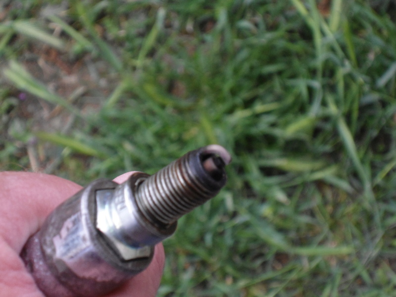

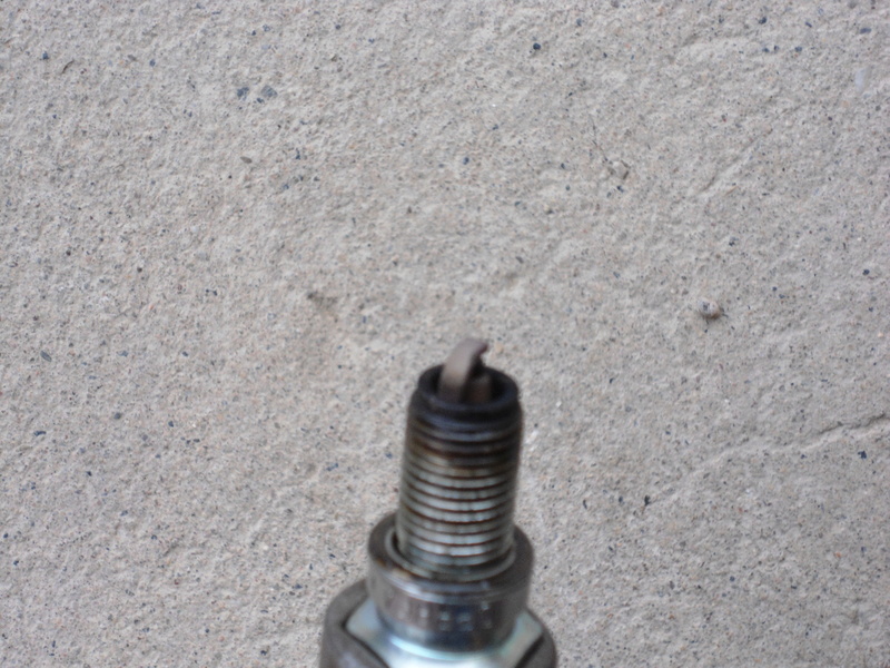

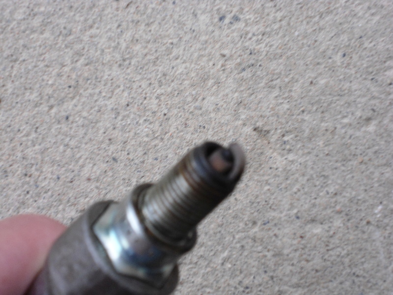

Je l'attendais cette réponse, donc j'ai pris des tofs :
VTC 87 CHOPPER Dsc00110
VTC 87 CHOPPER Dsc00112
VTC 87 CHOPPER Dsc00111
...pour moi, c'est ok !
Attention, le fond est trompeur !!!
VTC 87 CHOPPER Empty
MessageSujet: Re: VTC 87 CHOPPER   VTC 87 CHOPPER EmptyVen 5 Mai 2017 - 23:15
Malheureusement ! non non.
Pour moi; c'est limite surchauffe (la couleur ocre ne ressort par bien en photo)
et réglage trop pauvre à haut régime, mauvais équilibre à bas régime.
Ps : ne pas oublier que les carburants d'aujourd'hui n'offrent plus les colorations d'autrefois. Clin d'oeil

Fred a écrit:
Jusque là, on parle de couleur d'électrode, pas de porcelaine!!!
Si je regarde ta photo de bougie, c'est bien la porcelaine de l'électrode qui est ocre. Clin d'oeil
Faut revoir la taille des gicleurs, ce que je vais faire au plus vite!!!
T'es un chef ! Bravo !
Ce sont des DPR8EA 9
Dans notre pays chaud, mieux vaudrait peut-être les plus froides (dpr9ea9)
C'est ce que j'ai toujours mis sur les miennes. Clin d'oeil
il vaut mieux pas de thermostat qu'un thermostat défaillant
C'est clair !
Mais dans tous les cas (et c'est ce qu'on t'explique), rien ne vaut d'avoir un calorstat qui marche ! La Banane ! Allons-y heureux !
