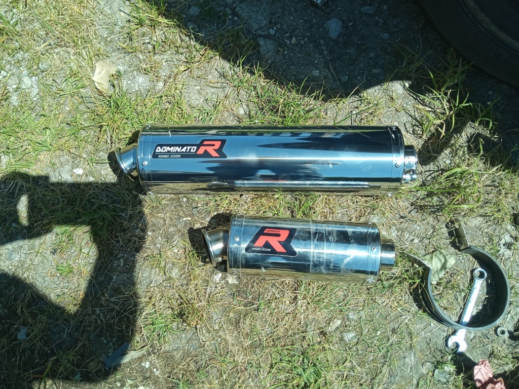

Personnellement, cherchant le moins cher mais de qualité quand même, j'ai tenté la marque DOMINATOR. C'est fabriqué en Pologne. Je suis très satisfait du modèle "round" sur ma Deauville.
J'ai partagé mes essais sur ce fil de discussion.
NTV 650 : Avis pot Delkevic/Marving Pot_ro10

Léger réglage peut-être, un poil de richesse supplémentaire? Comme tu as pu le constater; j'ai commencé en commandant un modèle plus court, par "erreur" et dont le son me déplaisait. J'avais commencé à ouvrir la vis de richesse à 2 t 1/2, et je crois me souvenir que j'avais resserré d'un bon 1/2 tour.
Comme pour presque tout ce que j'entreprends, c'était supposé être du provisoire... Embarassé Donc ce réglage est à peaufiner, mais vu que j'utilise la moto tous les jours, je ne veux pas me lancer dans un gros déshabillage et une série de tests. Je le ferai, bientôt. Discret / Faché
