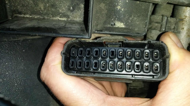

Salut
Ma Deauville roulait parfaitement, elle avait juste un peu de mal à démarrer récemment à cause du froid et plutôt que de recharger la batterie j'ai préféré en installer une neuve.
J'ai donc installé la batterie, la moto a démarré au quart de tour et j'ai fait une bonne vingtaine de kilomètres sans soucis.
Le lendemain je sors pour faire mes courses et là elle ne veut plus rien savoir, impossible de démarrer!?
L'essence arrive, il y a une étincelle (un peu faible) mais elle ne démarre pas.
Après trois ou quatre essais j'ai droit à une forte explosion dans le pot.
La batterie est neuve, le régulateur est récent, donc je pensais à un problème de CDI peut être !?
J'aimerai un avis d'expert...

C'est un modèle de Deauville avec clé Hiss ?
Au tableau de bord, le voyant doit s'allumer à la mise sous contact puis s'éteindre.
Pour les explosions, ça peut être tout simplement du à l'accumulation des gaz.
Ce n'est pas forcément parce que l'essence arrive bel et bien.
Ta moto n'a pas subit d'arrêt prolongé précédemment ?
D'ailleurs pourquoi avoir remplacé le régulateur ?
il est pourtant assez costaud sur cette machine. Doute
Possible que ce soit un des trucs redondants qui t'arrivent....
- pompe a essence
- crépine de réservoir bouchée
- filtre à essence usagé
- faux contacts dans les fils du transpondeur, sous le Neiman
- bouton de coupure d'allumage oxydé au guidon droit
- cosses de batterie oxydées
- défaut du circuit d'injection d'air secondaire (système proche du "pair")
- bougie mal serrée
- colliers de boite à air desserrés

-Oui c'est un modèle avec l'antivol HISS, qui semble fonctionner puisque le voyant s'allume et s'éteint au bout de quelques secondes.
-Il y a de l'essence qui arrive puisque j'ai démonté une bougie, pour vérifier s'il y avait une étincelle, et j'ai constaté qu'elle était mouillé.
-Et je répète que ma moto n'a subi aucun arrêt prolongé, je la sort plusieurs fois par semaine et elle roulait encore parfaitement la veille de la panne.
Le régulateur je l'ai changé il y a 2 ans quand j'ai eu un soucis de charge de la batterie.J'ai procédé par élimination, en changeant la batterie, puis le régulateur et finalement en voulant contrôler l'alternateur j'ai constaté qu'il était plein d'huile, ce qui causait la panne puisque par la suite tout est rentré dans l'ordre.
La pompe à essence a été réparé il y a 3 ou 4 ans avec un kit que j'ai acheté sur Wemoto.
Ma panne actuelle est survenue subitement après le changement de batterie, ce qui m'amène à penser que cette panne est bien électrique.
Je pense à une défaillance du CDI car je l'ai démonté, nettoyé et qu'après le remontage ma moto à failli démarrer.
J'ai de nouveau démonté puis remonté le CDI et encore une fois elle a faillit démarrer !?
A mon avis c'est purement électrique.
J'aurai voulu savoir si le changement de CDI avait une incidence sur le boitier HISS vu que ce boitier (CDI) sert également d'antivol ?
On change le CDI et puis c'est tout ou faut-il changer le neiman ou le programmer ?

Je n'avais pas été voir ma moto depuis la semaine dernière et j'y suis allé jeter un coup d'oeil...
J'ai remis le CDI dans son logement...ensuite j'ai tourné la clé et mis un coup de démarreur, sans conviction, et encore une fois elle a donné signe de vie !? Du coup j'ai mis le starter puis donné 2 ou 3 coups de démarreur et............elle a démarré !????????
Elle a toussoté un peu au début et une fois chaude elle tourne comme une horloge, que du bonheur ! Viens dans mes bras
Je l'ai démarré une bonne dizaine de fois en la laissant reposer 10 minutes à chaque fois, et à chaque fois elle a démarré au quart de tour !???????
Je suis donc convaincu que c'est bien une panne électrique qui doit venir de ce CDI !
Je vais en acheter un chez DEVmoto au cas où !
Espérons que je ne tomberais pas en panne en allant faire des courses !?
La Banane !
Edit: Pour le contacteur d'allumage au commodo de droite, quand le coupe alors le voyant HISS ne s'allume pas.
Pour le CDI j'hésite entre le Ignitech ou le DEVmoto !? Ignitech est moins cher c'est déjà un bon point !
Edit bis: Il n'ya pas/plus de CDI pour la Deauville chez Ignitech !

Suis allé au garage ce matin et la belle a démarré au quart de tour !
J'y retourne cet AM, je vais en profiter pour changer les bougies et les plaquettes de freins arrière.

Oui j'avais mis la batterie en charge avant de la monter et ma bécane avait démarré au quart de tour.Sauf que le lendemain j'étais en panne !? Est ce à cause de la batterie, peut être car c'est une batterie "pas cher" 23€90 seulement !?
Depuis j'ai remis l'ancienne batterie (Kyoto) que j'ai chargé pendant 10 heures et tout semble aller pour le mieux ! L'ancienne ne date que de 2020, j'aurai du la charger au lieu d'en acheter une autre...
Et non je ne ferme pas le robinet d'essence quand elle est au garage mais je n'ai jamais eu de problème...
De toute manière ma panne était bien électrique et ça s'est résolu tout seul, j'ai simplement démonter plusieurs fois le CDI et l'ai laissé débranché 3 ou 4 jours.
Ah oui, j'ai aussi enlevé une espèce de papillon qui était coincé dedans mais je doute qu'il soit responsable de la panne ?
La moto tourne impeccable maintenant mais je n'ai pas encore roulé avec, espérons qu'elle ne va pas me refaire le même coup quand j'irai faire mes courses !? Doute

Pour remplacer le boitier d'allumage (un TCI !!!) c'est super simple !
Tu enlèves ta selle et il se trouve dans le logement arrière du feu de stop.
Le plus casse pieds, c'est de retirer son connecteur sans le casser !
Car il est bien accroché.

hello, il est plus fin que l'origine . je pense personnellement coller un scratch sur le cdi et un autre sur l'emplacement histoire de bloquer tout ça.
apres le branchement c'est un peu compliqué faut "débrancher" et rebrancher.... prévois en gros 30 ou 40 heures.... lol ou secondes!!!!
courage

Moi ça fait dans les 35ooo bornes qu'il est installé.
Même s'il se balade un peu (mais les câbles qui le tiennent sont rigides)
je n'ais encore jamais eu de problème de faux contacts.
Le fameux connecteur ! prévoir des doigts solides ! Mort de rire !
(tu as un ergot qui l'accroche qu'il faut tenir en même temps qu'on déboite le connecteur)
Deauville 650 : Ne démarre plus !? Deauvi10
Je sais où il est puisque je l'ai démonté, seulement j'avais tout démonter la partie arrière car sinon j'arrive pas à passer mes grosses paluches pour accéder !?
