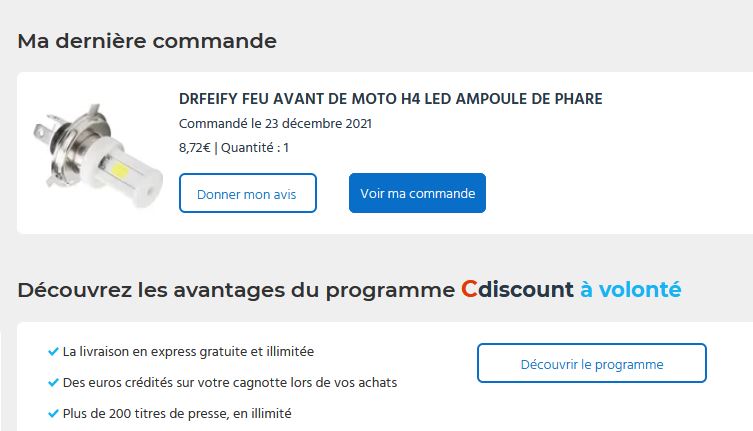

Salut
J'ai commandé une ampoule led, low cost, sur Cdiscount, dès que je reçois je teste et vous tiens au jus !  ampoule led , évolution et adaptabilité - Page 2 1f60e
Ce qui m'importe c'est avant tout de soulager la batterie, pour ce qui est de l'éclairage j'ai toujours roulé en aveugle..."dans le temps" on avait des ampoules même pas H4 et on n'est pas mort ! Je taquine !

je pense que tu vas être déçu... ça va se finir au comptoir par une mousse.

Ou dans le fossé Mort de rire !
What ???
Je n'ai pas compris Doute
Masculin Nombre de messages : 401
Moto(s) : Deauville 2005
ampoule led , évolution et adaptabilité - Page 2 Empty
MessageSujet: Re: ampoule led , évolution et adaptabilité   ampoule led , évolution et adaptabilité - Page 2 EmptyLun 27 Déc 2021 - 23:22
Mort de rire ! oui ou quand tu vas revenir pour nous dire c'est assez pourrave comme ampoule...tu vas devoir payer ta mousse si un jour on se croise. c'est ainsi !!!! La Banane ! Trinquons !

Comme je l'ai dit, ce qui m'intéresse c'est soulager la batterie !
Pour ce qui est de l'éclairage, je m'en tape, je ne roule plus la nuit et quand je suis forcé de me déplacer tôt le matin c'est toujours dans des endroits éclairés !
Je taquine !
