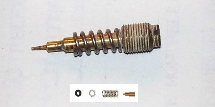

7) Tes vis de richesses sont bien montées et conformes à ceci :
Ntv 650 : Moteur tournant sur un cylindre  - Page 4 Vis_de10
