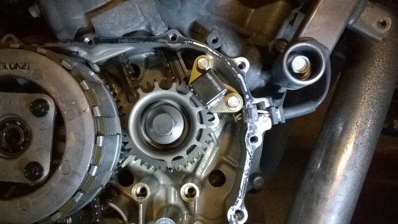

| Le capteur d'allumage de ma Deauville 650 de 2002 : (coté droit)  Tiens nous au jus !  |

sinon : effectivement : cable et raccord de cable de capteur d'allumage est a étanchéifier à la pate à joint dans l'hypothèse pluie

De plus : en effet le caoutchouc d'étanchéité du capteur d'allumage non étanche, car s'enlève à la main, et résidus d'eau...
