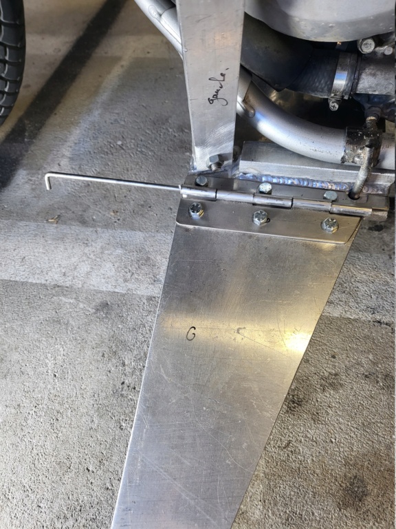

on passe du bois "proto1" au "proto 1 Alu", plaque de 10mm pour le support des ailes, les ailes on test déjà en 8 mm, un renfort sera surement soudé ensuite (qui fera marche pied) . C'est beau de souder l'Alu, mon rêve ....
et les skis ça vous dit???? l'hiver approche... - Page 3 20231016
et les skis ça vous dit???? l'hiver approche... - Page 3 20231017
et les skis ça vous dit???? l'hiver approche... - Page 3 20231018
Pour les réglages ça passe pas trop mal un peu partout, c'est plutôt rassurant.
et les skis ça vous dit???? l'hiver approche... - Page 3 20231019
avec un sabot moteur de 1 cm je pense pouvoir percuter un mamouth laineux !!!
et les skis ça vous dit???? l'hiver approche... - Page 3 20231020
et les skis ça vous dit???? l'hiver approche... - Page 3 20231021
voilà avec l'aile et le ski présenté, je paufine demain les fixations....Charnière inox qui sera vissée.

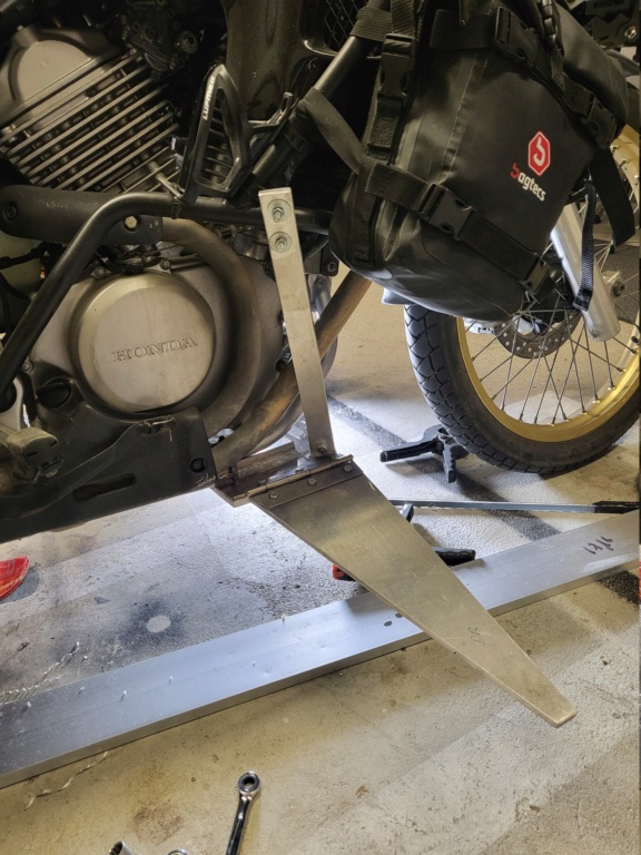

concernant la mise en place il ne reste pas beaucoup de solutions, les crashbars ou le cadre et son berceau....
Donc refaire un mini sabot en alu super épais (1 cm la plaque c'est déjà rien que le sabot sans les ailes et skis un vrai 3 kg) Donc je pense que là c'est assez costaud.
Concernant les fameuses ailes , en 8mm d'épaisseur elles seront effectivement renforcées par des rigidificateurs .
et les skis ça vous dit???? l'hiver approche... - Page 3 20231033
et les skis ça vous dit???? l'hiver approche... - Page 3 20231032
en plus le tube coulissant qui fait butée haute sera posé entre les deux c'est bien ça.(d'ailleurs il peut aussi être carré et j'aimerai bien mais j'ai pas;;; Idée de génie ! )
Concernant la hauteur de garde au sol , on est pas loin de 18 cm à vide donc autour de 14/15 réels une fois dessus et chargée. Si il y a + de 15 cm de neige ce sera effectivement un coup à poser la bête . Mais je ne vise pas le hors piste juste la route blanche ou les chaînes sont nécessaires en voiture.

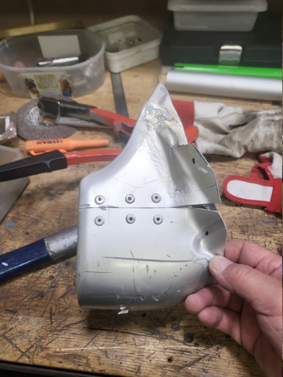

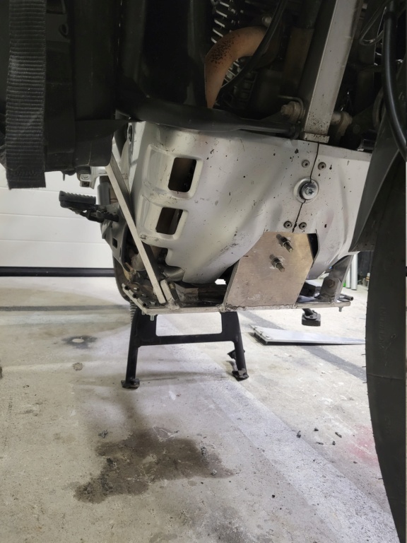

pas grand chose de fait aujourd'hui juste modifié un vieux sabot pour le faire "entrer" dans le nouveau...
et les skis ça vous dit???? l'hiver approche... - Page 3 20231034
et les skis ça vous dit???? l'hiver approche... - Page 3 20231035
ça fait presque "discret " finalement , sans les ailes. La Banane !
et les skis ça vous dit???? l'hiver approche... - Page 3 Empty
MessageSujet: Re: et les skis ça vous dit???? l'hiver approche...   et les skis ça vous dit???? l'hiver approche... - Page 3 EmptyLun 23 Oct 2023 - 22:54
ça c'est du beau sabot ! Excellent !
Mais tu aurais pu le transformer en chasse neige ! Je taquine !

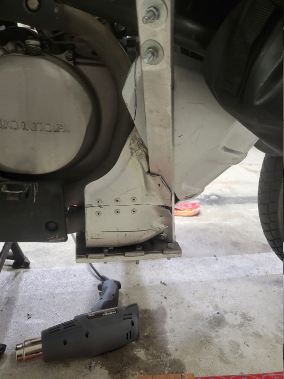

bon petit montage "sauvage" mais finalement c'est pas plus mal que de le jeter...
et les skis ça vous dit???? l'hiver approche... - Page 3 20231036
ça fait bien propre.
l'autre côté j'ai été un peu rapide sur la disqueuse du coup on va mettre des rivets...

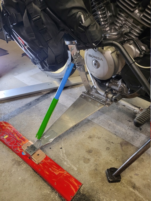

voilà la moto est posée sur ses skis ....
c'est pas mal , ça avance,
encore un peu de travail pour renforcer la partie externe vers les skis, et faire le marche pied.
et les skis ça vous dit???? l'hiver approche... - Page 3 Captur11
et les skis ça vous dit???? l'hiver approche... - Page 3 Captur12
et les skis ça vous dit???? l'hiver approche... - Page 3 Captur13
en mode "route" les skis sont en position haute.
et les skis ça vous dit???? l'hiver approche... - Page 3 Captur14
mes tendeurs sont pas top .... trop mou et pas de débattements on va trouver autre chose.
tout les "angles " sont meulés , les vis seront changées,  même le contrôleur valide l'avancée des travaux....

je vais déjà faire des renforts car je trouve assez "léger" le bout des ailes et un renfort en dessous serait top, et aussi je découpe les cales pieds la semaine prochaine.
Viens dans mes bras Viens dans mes bras Trinquons !
j'ai pas de deuxième "chien suspension" je mettrai un chat.... Doute Doute

création des renforts cette après midi....
et les skis ça vous dit???? l'hiver approche... - Page 3 20231046
et les skis ça vous dit???? l'hiver approche... - Page 3 20231045
et les skis ça vous dit???? l'hiver approche... - Page 3 20231049
et les skis ça vous dit???? l'hiver approche... - Page 3 20231047
une jolie vue avec tous les renforts prévus , les cales pieds serviront de rigidificateur.
et les skis ça vous dit???? l'hiver approche... - Page 3 20231048
voilà manu toi qui aime les renforts , Allons-y heureux ! je vais deja tester comme ça et si ça "bouge" on verra pour un patch .
Respect !

et les skis ça vous dit???? l'hiver approche... - Page 3 F110
en position route .
et les skis ça vous dit???? l'hiver approche... - Page 3 F210
skis en haut ,
et les skis ça vous dit???? l'hiver approche... - Page 3 F310
voilà , plus que le top de mon pote pour les soudures ....et on passe aux essais.
