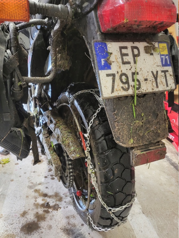

hello les loubards je suis super content !!!!
tests sur la bouillasse de bourgogne réussis .... piou après deux modifications des butées hautes pour "incliner" encore plus la moto .
Je suis à 17 degrés d'inclinaison , je fais mon crâneur avec mon super "inclinomètre" une merveille ce truc..
et les skis ça vous dit???? l'hiver approche... - Page 4 20231127
c'est pas loin de 20 roros sur mamazone mais piou j'adore ce truc.
et les skis ça vous dit???? l'hiver approche... - Page 4 20231128
et les skis ça vous dit???? l'hiver approche... - Page 4 20231130
de 15 degrés je suis donc passé à 17, ça permet de virer facilement et j'ai le mauvais souvenir de la descente de Saint Véran et ma mise au fossé après qu'un ski avait touché les bosses de neiges.
il faut trouver le compromis entre trop penché et moto à relever et pas assez et moto au fossé.
et les skis ça vous dit???? l'hiver approche... - Page 4 20231131

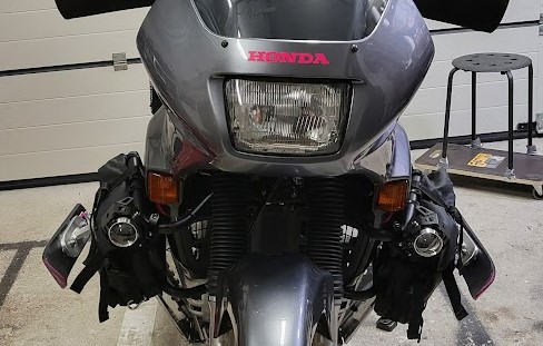

voilà on est sur la version finale, comme Space X on avance par itération.   Excellent !
Les tendeurs (de merd..)  Interdit !!  sont passés à la trappe pour être remplacés par des Tube Élastique en Latex Naturel, sert pour faire des garrots ou des lances pierres. Vraiment bien , puissants et vraiment élastique (on verra en température négative s'ils sont toujours vaillants mais j'ai un tendeur classique en secours) .
Les skis sont noirs et une touche de violet comme la moto !!!! parfait super top. On pourrait croire une pièce honda .  Bravo !
petit fil de retenu anti-paumage de goupil en place aussi.
et les skis ça vous dit???? l'hiver approche... - Page 4 Ski_fi11
et les skis ça vous dit???? l'hiver approche... - Page 4 Ski_fi10
et les skis ça vous dit???? l'hiver approche... - Page 4 Ski_fi12
l'angle d'inclinaison de la moto posée sur un ski est passé de 15 ° à 17 après les essais dans la boue et les champs. c'est le plus dur à déterminer, compromis entre pencher pour rouler et pas trop pencher pour facilement la relever.  Super copain Viens dans mes bras
