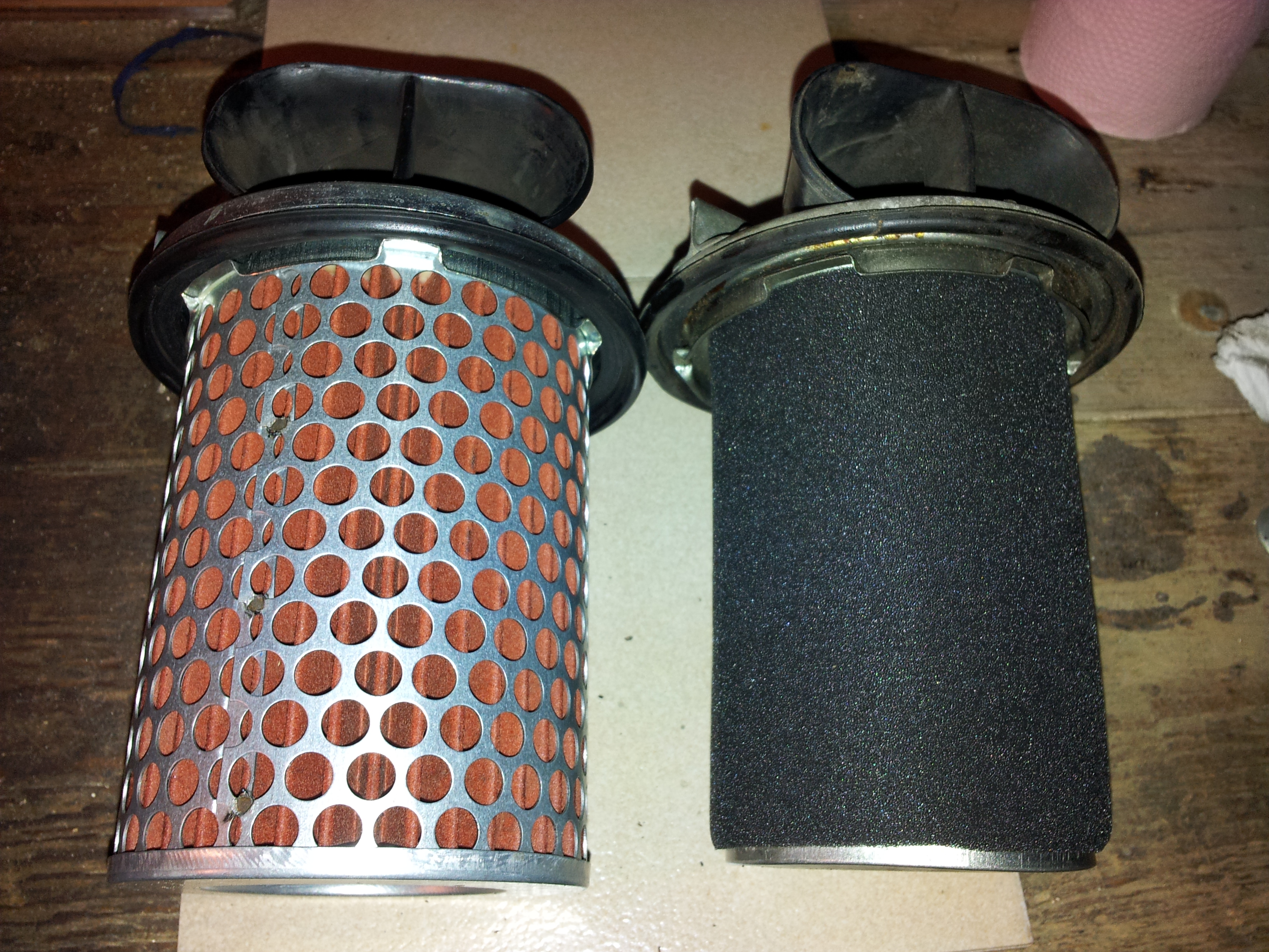

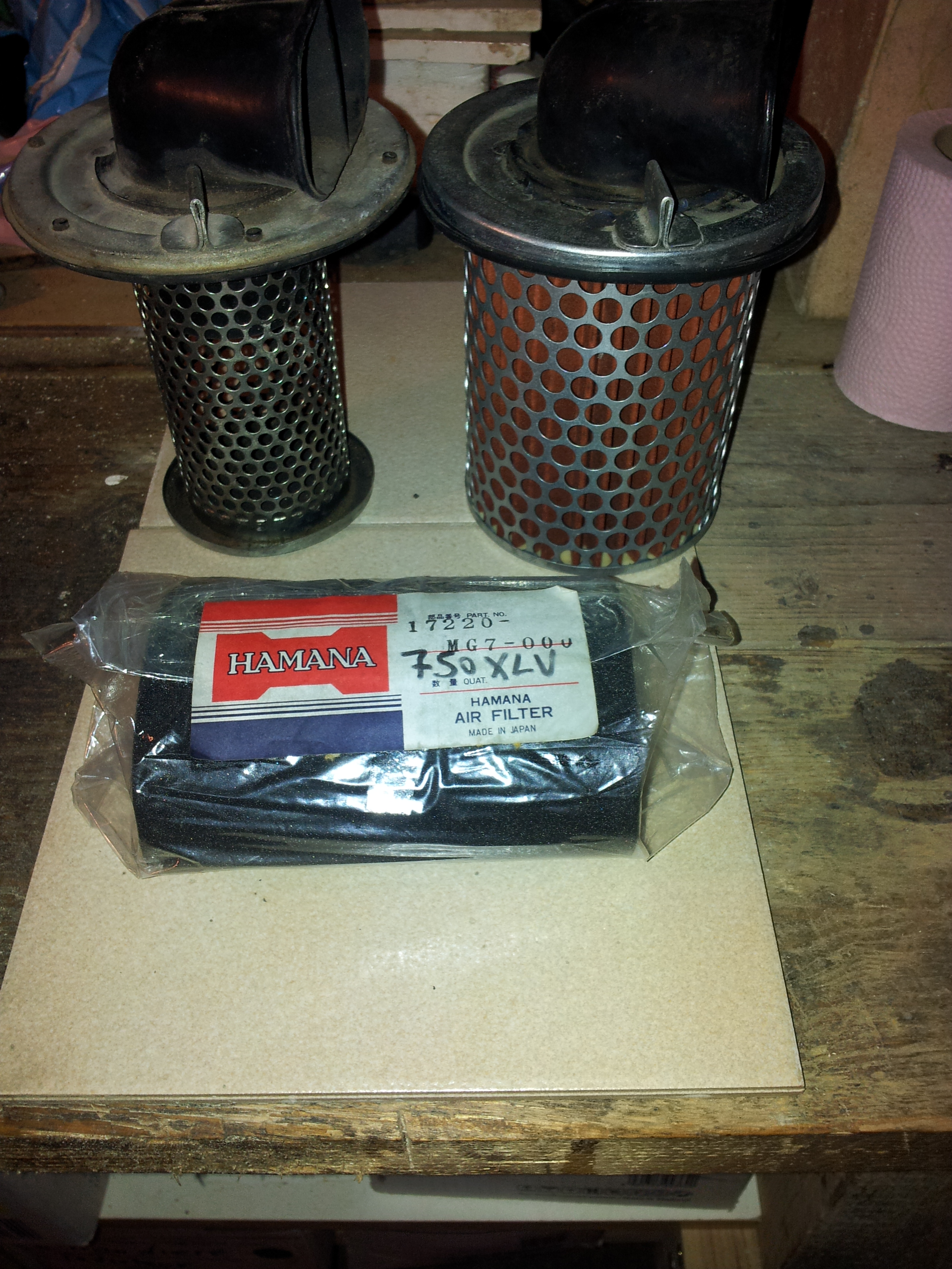

Je vous avais pas oublié, mais j'ai decidé de monté un modele de filtre a air de XLV 750 de 1983 sur mon modele 1985.
J'ai eu du mal à le trouver.
J'ai finis aussi par trouver une mousse TOUTE NEUVE.
L'avantage de la mousse...c'est qu'il suffit de la nettoyée (investissement rentable pour le long terme).

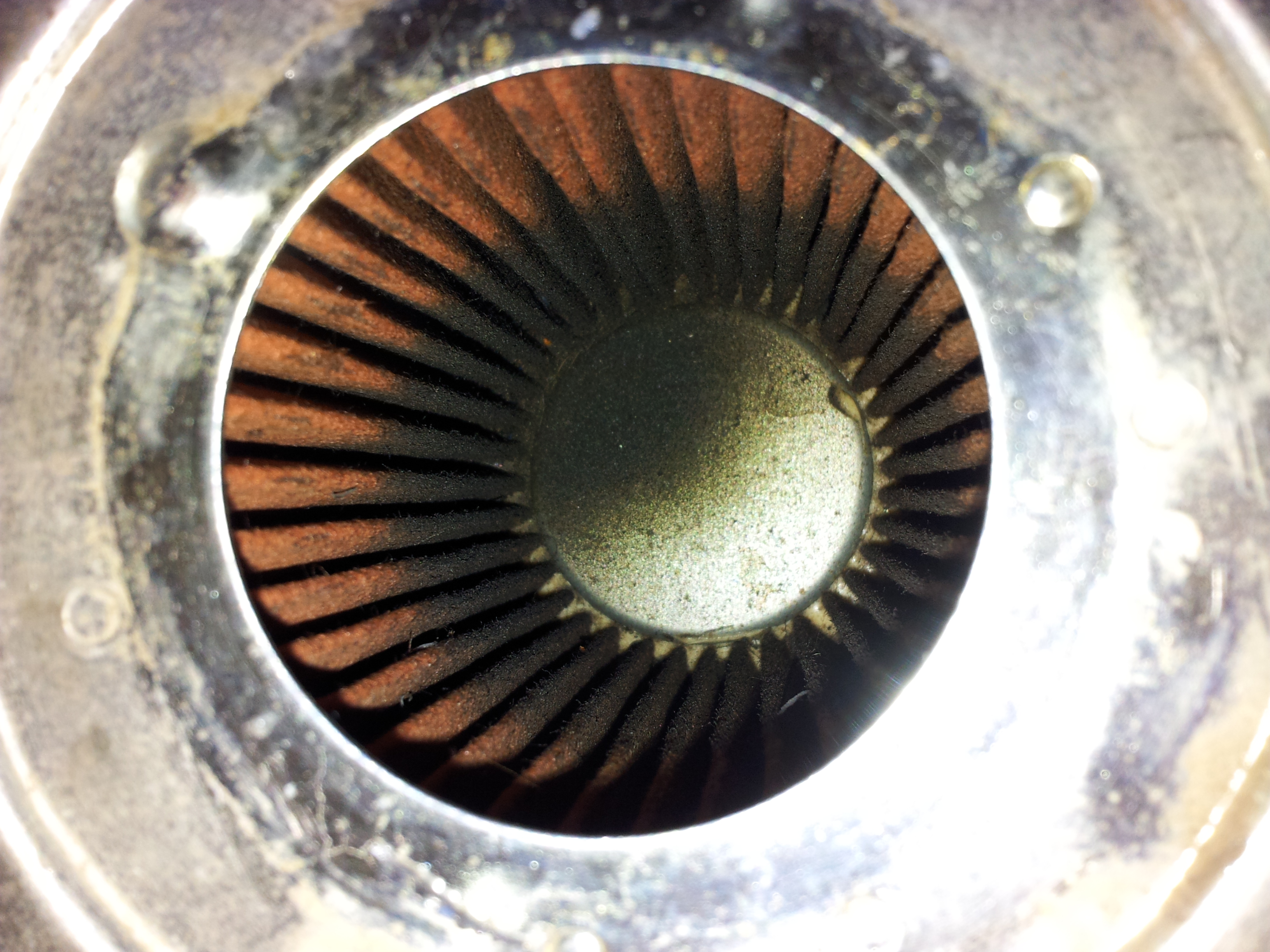

En regardant mon filtre a air a l'interieur (ET NON a l'exterieur ... ) je me suis rendu compte que mon filtre etait en fait tres sale !.Je n'ai donc pas passé mes carbu au bain d'ultra son pour etre sur que mes problemes de ralenti ne venait pas tout simplement du filtre a aire sale.
Filtre a air gauche (Modele 1983),Filtre a air droite (Modele 1985)

Vue interieur de mon filtre a air (tres sale)...pourtant l'exterieur paraissait propre (erreur d'appreciation de ma part)

Filtre 1985 et 1983 (pas besoin de changer les boites a air, car elle sont compatible )
