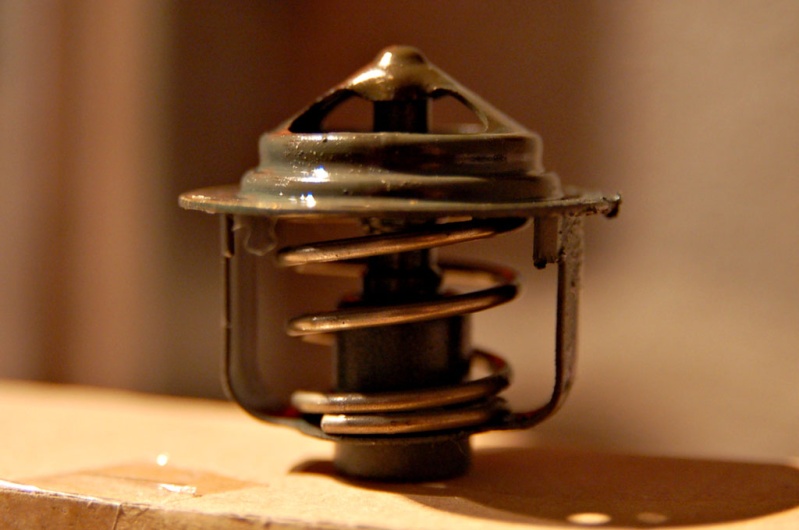

Tu le démontes et fait baigner son mécanisme dans du vinaigre ou gazoil.
Cette pièce dans le calorstat, voir si elle est grippée :
VT600C : Problème refroidissement  Img_2013
> tu peux faire aussi le test de la gamelle d'eau chaude, voir s'il se déclenche.

- dépose du calorstat, nettoyage vinaigre blanc puis test de la casserole.

Thermostat et son boitier déposés :
VT600C : Problème refroidissement  Thermo10
Des vis bien collées, merci WD40. Idem pour les durites ou il y avait un peu de dépôt blanc (mais vraiment pas grand chose, juste au niveau des connexions ), intérieur plutôt clean, extérieur du thermostat verdatre visqueux:
VT600C : Problème refroidissement  Thermo11
VT600C : Problème refroidissement  Thermo12
J'ai pas de vinaigre blanc à la maison ni de thermomètre, donc nettoyage et test demain.
A première vue a-t-il une sale tronche ?

Le câble sur la sonde théoriquement, indicateur température d'eau au tableau de bord.
Le câble fixé sur une vis du calorstat ? Cela sens la bidouille, mais effectivement c'est une masse (mais de quoi ?)
Le calorstat semble en bon état apparent, mais cela ne veut rien dire, tout dépend du petit cylindre à la base.
C'est lui l'élément thermostatique. Il contient une matière qui se dilate avec la température, pousse la petite tige et fait ouvrir le clapet. Le ressort sert au retour dans l'autre sens et à assurer une bonne fermeture.
Manu a raison, il semblerait bien que l'on tourne autour du calorstat ou d'une grosse bulle d'air.
Faut effectivement que le ressort puisse se comprimer.
Tiens ! intéressant ! j'ignorais ça ! Bravo !
