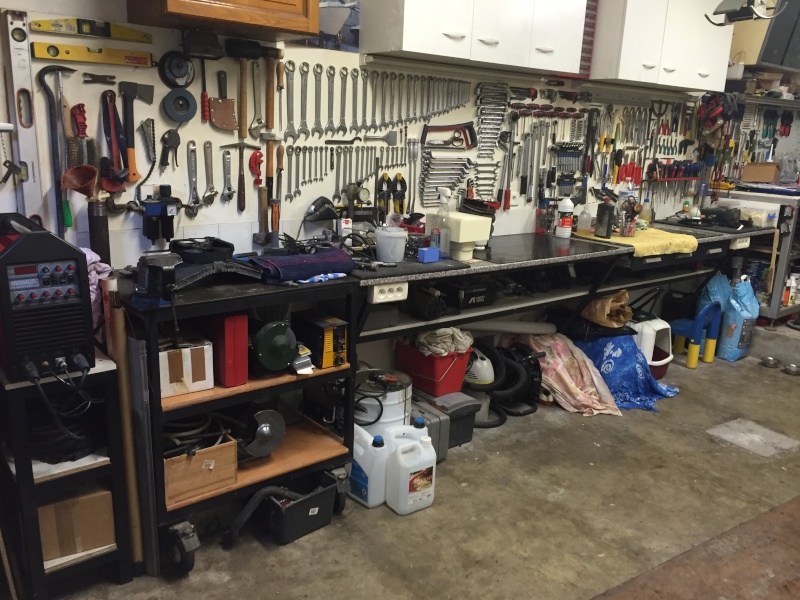

salut
arffff c pas un atelier malheureusement
juste un garage de 30 m2 , il manque un peu de place
j'aurait bien pousser les murs mais ma femme est pas trop d'accord :)
tien un petit aperçu
http://trgp66.esy.es

On dirait une courgette :)
En effet, ca fait réver d'avoir ce matos a portée de mains et les compétences pour l'utiliser !
Si tu veux, le miens doit fait 60m2, je veux bien que tu vienne bricoler chez moi :) En contre partie on bricolera ensemble.

Ah oui, moi aussi je veux bien le même "petit" atelier ! Bravo !
Et bravo pour le réservoir en courgettes ! c'est top !
