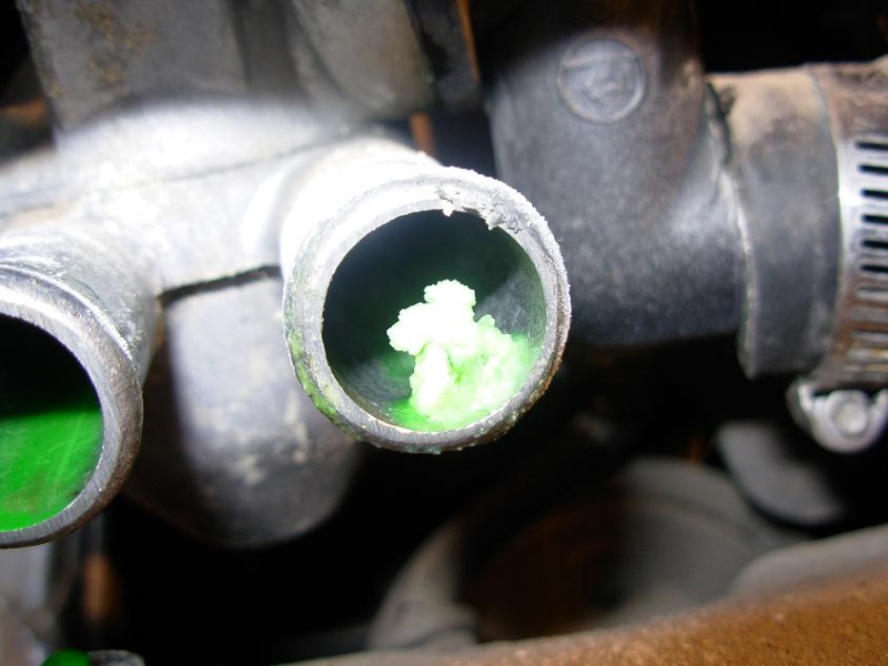

En réaction au poste de Tempus Fugit, comment peu-on savoir si la pompe à eau est HS? j'ai cru lire quelque part qu'en devenant HS elle perd son étanchéité et perd du liquide. Est-ce tenable? y a t'il d'autres moyens de le savoir?
Sinon par rapport aux précédentes pistes, j'ai trouvé un moment pour démonter quelques plastiques et prendre des photos.
- Huile parait normale (niveau super bas mais pour l'instant je me focalise sur la température)...
- Le radiateur droit n'est pas vide et le bouchon parait assez récent (le ressort n'est pas bloqué). Je crois que le vase d'expansion est vide (je n'arrive pas à voir clairement le niveau à travers le plastique mais vu la flaque qu'il y avait sous la moto, je pense qu'il est bien vide).
- Aucune fuite repérée au niveau des durites. J'ai pincé toutes les durites et j'entends systématiquement un bruit au niveau du boitier calorstat (ça doit être la petite cloche sur le trou Bypass).
- La seule durite qui était super dure (impossible à pincer) c'est celle qui relie les deux radiateur (au dessus du cadre).
- Les pipes qui vont dans les culasses sont par endroit un peu rouillées mais aucune fuite ou traces suspectes à signaler.
Je mettrai dans un prochain commentaire les photos....

La suite des photos....

Non Gilles, pour moi tu aperçois l'ombre de la durite chromée ! Grand sourire
Non par contre, je vois des traces de gouttes blanchâtres sur les ailettes du cylindre avant. Doute
Est-ce à dire que du liquide se serait échappé du calorstat ?

Re-Bonsoir,
J'ai nettoyé le circuit et de visu, je dirai que les radiateurs sont bouchés, du moins en partie .
Voici la photo du radiateur qui est monté Versus un vieux radiateur que l'ancien propriétaire m'avait donné en plus (crochets cassés...etc. Je l'avais pris quand même).
Cela dit, si le radiateur est vraiment bouché, et visiblement il l'est --> Pourquoi quand je fait chauffer la moto tranquillement l'eau circule et tout le radiateur chauffe (comportement d'un radiateur non bouché) et quand je roule avec il ne chauffe plus (comme si que l'eau, une fois chaude, ne descend plus).
Quoi qu'il en soit, je pense qu'il faut commencer par déboucher les deux bidules.
Savez-vous si le radiateur s'ouvre (pour quelqu'un qui dispose d'outils de base) ?
Sinon, faut-il faire appel à un professionnel, et qui ?
En vous remerciant,

- j'ai repris le radiateur que l'ancien propriétaire m'avait donné (photo du radiateur rouillé dans mes précédents messages);
- Je lui ai mis du produit détartrant avec de l'eau chaude (dans ma baignoire Riant à voix haute );
- J'ai eu la flemme de remplacer le vieux thermocontact dessus mais pas grave;
- je lui ai mis un nouveau bouchon;
- J'ai l'ai un peu nettoyer (un peu car à chaque rinçage, quelques truc sortaient encore --> mais j'étais pressé en croyant que ça ne marcherait pas);
- Puis, j'ai remplacé le radiateur droit ( je n'ai pas remplacé le gauche parce que je n'en ai qu'un seul et il est bouché);
- j'ai purgé ....etc;
--> Résultat, j'ai roulé avec une 20 aine de minute (sans thermostat) et je n'ai pas réussi à faire monter la température au delà de la moitié du cadran !!!).
--> sur béquille (et dans le garage), la moto a mis plus de 15 min pour chauffer jusqu'au rouge (le ventilo n'a pas démarré car le vieux thermo-contact sur le radiateur que je venais de mettre est mort).
--> au toucher, le radiateur que je viens de mettre et chaud de façon uniforme (sur toute sa surface) alors que le radiateur gauche que je n'ai pas remplacé est toujours froid en bas --> Mais la température est bien gérée avec un seul radiateur.
Ca a l'air de marcher --> Faut juste que j'arrive à dénicher une paire de radiateur propre (ou faire déboucher la mienne si je trouve un pro qui le fait).
Manu tu avais raison !
A surveiller --> Je vous tiens au courant de la suite
