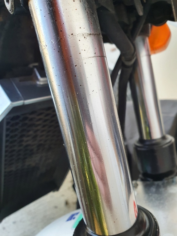

|  Ils n'avaient pourtant pas l'air piqués les tubes ?  Tu as eut des déboires mais ce n'est pas encore une catastrophe. Pour les câbles des compteurs, il vieillissent comme tout le reste  Tu dois pouvoir les remplacer en les trouvant sur internet ou Ebay. (merci pour le retour d'infos) |

| Les tubes sont un peu piqués en haut, mais le mécano m'a dit qu'il ne pouvait pas changer les joints spi s'il y avait des points de rouille. Le coté qui fuit :  Le coté qui fuit pas :  Effectivement, vu comme ça, ça n'a pas l'air gravissime, mais j'ai pas trop le choix...Vu que le mécano ne veut pas les changer. Je ne sais pas changer les joints spi, un copain m'a déconseillé de le faire car il faut un outillage spécial. J'ai donc acheté une fourche d'occaz et faut que je la monte. J'ai pris des photos du cable d'indicateur de vitesse qui est "débranché", est ce que quelqu'un peut me confirmer qu'il n'est pas juste déconnecté, mais qu'il faut bien le remplacer?   Enfin, une image de la connexion du compte tour au niveau du moteur :  Le câble n'est pas rompu, mais j'ai l'impression qu'il y a un peu d'huile. Je vais essayer de déconnecter et nettoyer dans un premier temps. Dibingo, toi qui as une grande expérience de ces motos, pour toi, il suffit de changer ces câbles et ça repart? Sinon, faudra que je fasse bientot une vidange + filtre à huile. J'essaierais de réparer tout ça cet été. Sinon, j'ai nettoyé la moto pour la première fois, et en fait elle rend plutot pas mal :  |

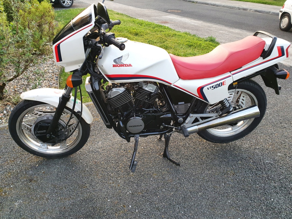

- Sinon, j'ai nettoyé la moto pour la première fois, et en fait elle rend plutot pas mal
Effectivement ! elle à l'air en bel état !  |

|  J'ai mis une meilleure photo du tube de fourche. On voit un peu mieux les points d'oxydation. Merci pour les conseils sur les câbles. Je vais y jeter un œil. |

| Oui, vu comme ça c'est moche. Rare que les fourreaux montent jusque là, mais mieux valait changer la fourche, en effet. |

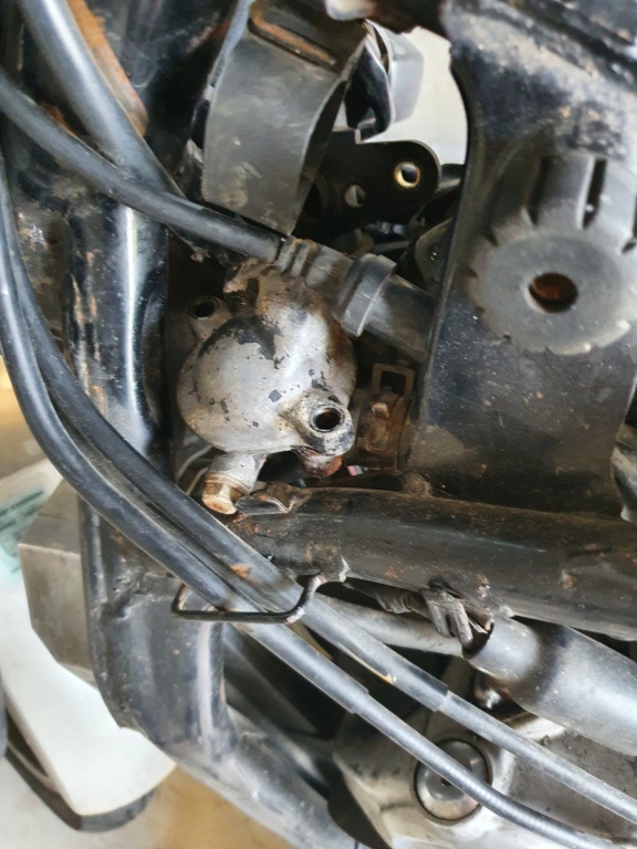

C'est celle la?  Non, je n'ai pas essayé. Mais je vais regarder de plus pres. Et je ferai un démontage de la durite au milieu aussi a la prochaine remise de ldr. |

| Oui, tu as trouvé ces durites verticales !  Sur ta photo du cylindre arrière, on voit que l'embase n'est pas très clean ! Ces durites sont maintenues sur le cylindre par des vis de 8 Au fond de leur puit il y a un petit joint cylindrique qui vieillit mal. Il peut tomber en miette au démontage. Il peut se remplacer sans problème par un petit joint caoutchouc de tuyauterie. (on trouve des coffrets avec plusieurs diamètres chez LidL par exemple) En démontant ces durites, tu peux parfois trouver du dépôt verdâtre qui fait obstruction.  Pour les durites aux ras des cylindres, pareil. Même chose. (également un petit joint cylindrique) ... et je ne m'explique pas cette couleur rouge sur ta dernière photo.  |

| Merci, je ne regardais pas trop ces parties, car je n'y ai pas touché. Je regardais plutôt l'avant que j'avais déjà démonté vu que j'ai changé le radiateur.
Je vais regarder et voir si je constate des fuites. Éventuellement, je mettrais un coup de Jet d'eau au niveau de la durite du bas la prochaine fois que je vidangerai tout.
Pour les joints plomberie caoutchouc, j'ai ce qu'il faut (enfin, si c'est des joints standards pour robinet).
Je ne vois pas de quel rouge tu veux parler sur la dernière photo... Je ne vois du rouge que autour de l'arrivée d'un tuyau métallique sur le cylindre. C'est cela qui t'étonne ? |

| Faut malheureusement que tu revois tout le circuit ! - Citation :
- Je ne vois pas de quel rouge tu veux parler sur la dernière photo... Je ne vois du rouge que autour de l'arrivée d'un tuyau métallique sur le cylindre. C'est cela qui t'étonne ?
C'est de ces durites au ras du cylindre que je parlais. Le joint rouge n'est pas d'origine ! c'est que quelque chose clochait par là.... et ça n'a pas été forcément bien résolu  |

| Ok merci, je vois le joint rouge. Je pensais que c'était d'origine. Je vais donc regarder la Doc pour voir toutes les durites/ joint du circuit et essayer de comprendre ce qui ne va pas. |

Le joint rouge n'est pas d'origine, c'est effectivement un truc bricolé. Mais comme ca ne fuit pas par là, je ne vais pas le démonter. Sinon, la moto roule bien ! |
