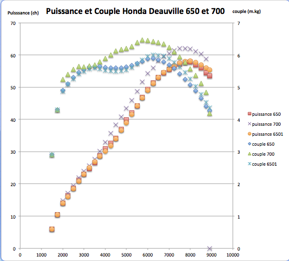

Mon souci était de voir vraiment quelle était la puissance disponible à bas régime.
A partir de la courbe donnée par Manu plus haut, et une autre trouvée ici : http://transalpnet.free.fr/presse/comparota2k/comparota2k.htm,
j'ai fait une estimation graphique :
NT700V / 650 Deauville : Avis comparatif des deux modèles - Page 3 Deauvi10
Pour les curieux, il y a un point tous les 250t/mn, en commençant à 1500 t/mn, et les premiers points sont estimés comme suit:
650 :
Une courbe graduée est assez précise après 4000 t/mn mais peu lisible avant.
Une autre courbe est bien lisible mais pas graduée.
En calant l'une sur l'autre, on arrive à peu près à retrouver ses petits :
La deuxième courbe peut être reconstituée et graduée et me donne la puissance après 1875 t/mn et couple après 1930 t/mn (courbes 6501 sur le graphique).
J'ai fait une estimation assez pifométrique pour 1500 et 1750, car avec ma machine, je peux descendre à environ 1600 t/mn en première sans embrayer ni caler.
700 : la courbe est disponible qu'après 2600 t/mn. J'ai donc extrapolé vers le bas en essayant de me caler sur les courbes de la 650
C'est un peu du bidouillage, mais pour ce que je veux faire après ça me suffisait.
On voit bien que la 700 est plus puissante et coupleuse, mais que ça n'apparait qu'après 4000 t/mn

Pour ce qui est des chiffres brut, on a pris l'habitude de s'en méfier.
Dans le doute, toujours faire un essai ! Excellent !
Perso, pas convaincu du tout par la 700 ! (après essai bien entendu)
Encore plus linéaire et surtout un point de gravité placé nettement plus haut.
C'est rédhibitoire pour moi, dans le sens ou une moto de ce volume doit absolument gagner en maniabilité.
Mais note une chose Boris ! Il y a deux millésimes de 650 ! 2 !
Celles entre 2002 et 2005 sont plus abouties que les premières (dont tu disposes !)
Les plastiques sont de meilleure qualité et près de 80 pièces moteur ont été revues !
ça change franchement la donne !
Seulement impossible d'avoir les courbes qui leur correspondent !
on nous sert toujours celles des premières. Tanpis !
Pourtant à l'usage, il y a bien une différence entre les deux millésimes !
Les premières sont un peu plus démonstratives dans les tours, les secondes plus démonstratives sur le couple.
(entre autres, volant moteur revu)
