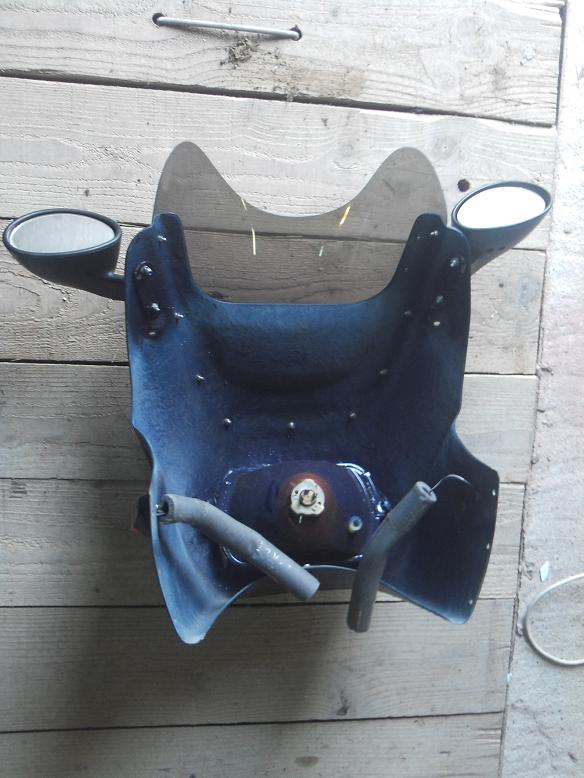

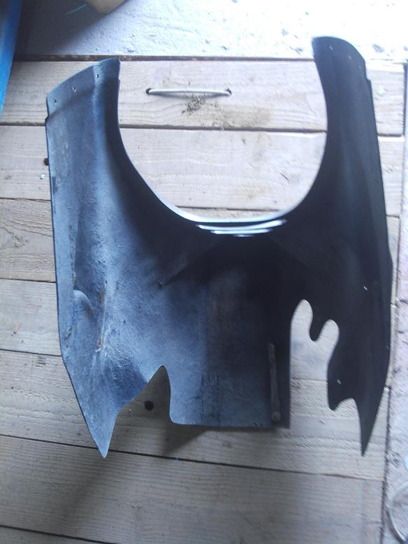

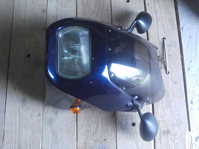

Effectivement c'est mieux avec les photos donc elles arrivent...
Ce que je peux vous dire c'est que les flancs du carénages sont indissociables et qu'il y a une découpe spécifique pour les pots d'échappement. Il est en fibre de verre et j'en sais pas plus pas de marque donné par la personne qui me l'a vendue.
pour le reste je m'en remets à vos yeux experts!!!.
Mais je sais pas si ça à marcher et pourtant j'ai suivi la démarche à la lettre
Bon je recommence avec des liens cette fois ci
NTV 650 - Adaptation d'un Carénage intégral Phot0023
NTV 650 - Adaptation d'un Carénage intégral Phot0024
NTV 650 - Adaptation d'un Carénage intégral Phot0025
NTV 650 - Adaptation d'un Carénage intégral Phot0026
Merci d'avance

Logiquement, seuls les flancs sont fixés à la moto.
La tête de fourche vient ensuite se monter sur les flancs.

bon je vais essayer de vous mettre les photos ce matin....
J'espère que ça à marcher en tout cas voici ce que ça donne sur la bécane!!!
Maintenant je vous mets le résultat de mon inattention...
Donc voila ce que j'ai fait en fait le sabot qui était vraiment défoncé je l'ai recoupé proprement à la scie à métaux et puis ce WE je vais remonter en favorisant une légère remontée du carénage.
Le fait d'avoir recoupé n'a arrangé d'un point de vue entretien pour la moto en effet maintenant je peux faire ma vidange sans démonté les flancs et le sabot!!!
Moralité on tire toujours plus d'enseignement de ses échecs...
merci encore pour vos conseils.
