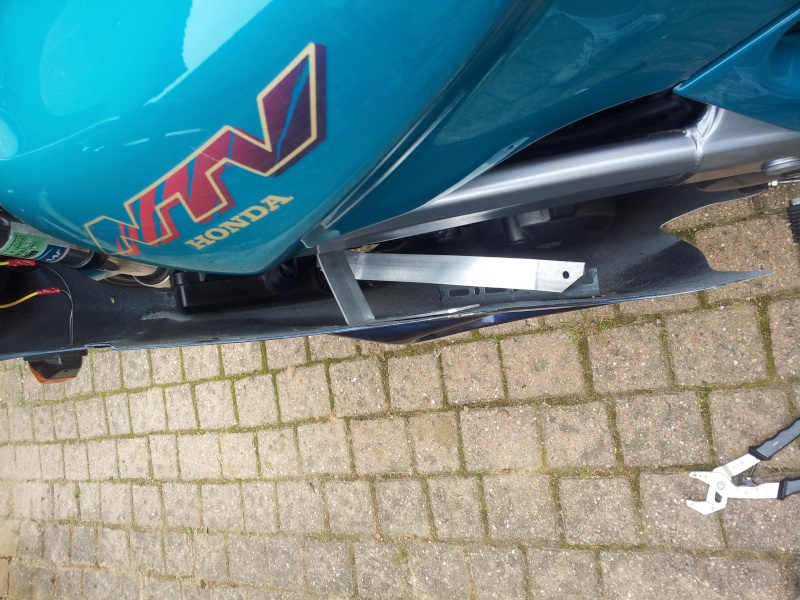

bon je vais essayer de vous mettre les photos ce matin....
J'espère que ça à marcher en tout cas voici ce que ça donne sur la bécane!!!
Maintenant je vous mets le résultat de mon inattention...
Donc voila ce que j'ai fait en fait le sabot qui était vraiment défoncé je l'ai recoupé proprement à la scie à métaux et puis ce WE je vais remonter en favorisant une légère remontée du carénage.
Le fait d'avoir recoupé n'a arrangé d'un point de vue entretien pour la moto en effet maintenant je peux faire ma vidange sans démonté les flancs et le sabot!!!
Moralité on tire toujours plus d'enseignement de ses échecs...
merci encore pour vos conseils.

Bon ben au moins ce petit "accro" t'auras "rendu service" Je suis vert !
Sinon c'est vrai que l'avant du carénage est vraiment très proche du garde boue avant Très triste

Oui, c'est bizarre comme montage, le bord du carénage devrait suivre le cadre ! Tanpis !
Il est trop penché en avant.
NTV 650 - Adaptation d'un Carénage intégral - Page 2 Empty
MessageSujet: Re: NTV 650 - Adaptation d'un Carénage intégral   NTV 650 - Adaptation d'un Carénage intégral - Page 2 EmptyDim 29 Avr 2012 - 19:28
mon avis : arrondir a ce niveau !!
le " bec" en moins : garde au sol en plus !!!!!

bon du coup avec tous les conseils j'ai effectué les modifs et j'ai remonté ce we
voici le résultat
Dites moi ce que vous en pensez et puis si tout va bien je roule comme jusqu'à la Noel avant qu'elle passe à la barbouille!!!
Merci

Bravo, il a quand même une meilleure gueule comme çà ... Je trouvais qu'il plongait un peu trop avant.
Le résultat est très bien !
MessageSujet: Re: NTV 650 - Adaptation d'un Carénage intégral   NTV 650 - Adaptation d'un Carénage intégral - Page 2 EmptyMer 2 Mai 2012 - 17:23
C'est beaucoup mieux en effet ! Viens dans mes bras
Mais je pense qu'il est encore trop rapporté vers l'avant. Doute
Il y a peu d'espace entre le gardeboue et le bas du carénage.
Faudrait pas que ça touche.
Et à la conduite ? ça donne quoi ?
(nb : jolie la découpe des tubes de pots dans le bas !)

hormis le petit " bec de lièvre" moi ça me choque pas
reste a voir en peinture je trouve l'espace roue/carénage plutôt bon

bon merci pour tous ces compliments mais est-ce qu'au niveau de la bulle vous trouvez ça joli et si non comment pourrais-je améliorer la chose en sachant que bien évidemment sans le rajout de bulle (transparent) c'est plus beau mais moins protecteur
Et pour te répondre manu, au roulage j'ai juste de légères perturbations sur les coté de la tête mais en pleine face rien d'ailleurs j'ai un casque modulable et tout ouvert on peut rouler à 90-100 tranquille sans avoir les yeux qui plisse.
J'ai pas tester à des vitesses plus hautes la route que j'emprunte pour le travail ne me le permet pas!!! enfin légalement...
Merci de vos retours encore une fois

Oui bon la bulle... c'est le dilemme Je suis vert !
En ayant peint la partie basse à la couleur de la carrosserie, ce ne serait pas moins bizarre non ? Doute

je trouve le deuxieme monatge bien mieux... mais comme dit Manu, je le remonterai encore pour l'aligner sur le réservoir et gagner un peu sur l'avant.
Pour la bulle, ça doit être efficace mais le montage reste grossier... à refaire un peu de fibre pour le sabot, pourquoi ne pas tenter de supprimer la bulle fumée et fabriquer un support pour la grande transparente?
OU alors encore de retailer le bas de la transparente droit pour que ça choque moins?
Sinon chapeau pour le boulot! Il me tarde de voir en peinture...

Bon suivi des dernières modifs:
Comme tu le dis Nico82 le montage est grossier du coup j'ai retiré la bulle transparente pour voir ce que ça donne.
Esthétiquement c'est plutot mieux qu'avant (enfin pour moi)
Niveau protection: surprise forte agréable, tout l'air se dirige vers le casque mais sans grosse perturbation comme avant et je ne ressens aucune poussée dans le dos à hautes vitesses comme auparavant. Je peux plus fumer derrière mais s'en vachement mieux qu'avant.
Niveau sécurité: le montage grossier me faisait un peu peur surtout à plus de 110 car la bulle transparente vibrait pas mal. du coup plus de bulle plus de vibration et sécurité et quiétude sur la route
Au final je roule sans la bulle transparente et je pense que le fait d'avoir remonté le carénage en entier à bien réhausser la bulle marron et du coup plus besoin de la prolonger avec la transparente.
Voila je prends plein de plaisir avec ce carénage vraiment protecteur seul point négatif avec la saison j'ai chaud au cuisses...et plus haut aussi d'ailleurs!!!
Ce sera le top pour cet hiver!!!!
je pense vous mettre les photos de la moto repeinte vers Noel car là j'en profite à mort donc pas possible de la peindre.
