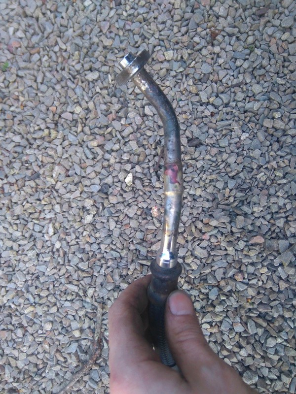

un bon moment que je n'ai rien mis par ici. la cause a un goujon échappement récalcitrant sur un 500kle.  Nom d'une pipe !
et surtout, je me ménage quand même un peu Papy . ça serais dommage de se refaire mal maintenant que les beaux jours arrivent Malheureusement !
donc j'ai pus me remettre au boulot ce week-end.
J'ai commencé par changer le kit chaîne. et changer la platine plié
ça va tirer court avec une couronne comme ça  Discret / Faché
fabrication des supports de radiateur
ils seront certainement refait plus tard. mais en attendant je peut monter tout le reste
passage des durites
a gauche c'est facile
a droite y a un peu moins de place Embarassé
je crois que la reniflard sur la culasse avant sera tout simplement bouché  Tanpis ! (il reste toujours celui sur la culasse arr)
Me demande pourquoi il en ont mis 2, c'est la première fois que je vois ça Je n'ai pas compris
La bobine du cylindre avant étant normalement derrière les carénages, il fallait lui trouver un nouvelle place
Demain je m’occupe de fixer la radiateur d'huile et je pourrais démarrer la chasse au flexible.

tu as mis quoi comme couronne et longueur de chaîne ?
moi je supprimerais pas le reniflard il participe à décomprimer le carter, tu risques d'y laisser un moteur, enfin moi je dis ça mais je dis rien Non !! Non !! Non !!

Même avis / vote +1 pour le reniflard.

Je connaît le principe d'un reniflard ( c'est encore plus utile avec un calage a 90°). mais pas besoin de 2. celui du cylindre arr fait déjà la travail
je pense surtout que c’était bien moins cher pour Honda de faire la même couvre culasse avant et arriere que de les différencier.
la solution serais de réduire la tétine sur le couvre culasse de quelque mm, et recouper la durite. mais ça retire le petit bourrelet de retenue Dégouté !
et ça m’embête de couper dans le couvre culasse Sans commentaire !
Faire un carter différent, c'est pas difficile quand tu prévois la chaine de montage comme Honda. Clin d'oeil
Non, ce n'est surement pas là pour rien cette durite. Doute
Je suis en train d'adapter un moteur de Transalp 650 sur une Africa Twin 650.
Il y a quelques différences, en particulier sur la TA650 il y a un système d'injection d'air juste après les soupapes d'échappement = une trappe avec joint orange (comme sur ta photo) sur chaque cache culbuteur.
Et il y  a en plus une sortie de recyclage de vapeur d'huile uniquement sur le cache culbuteur du cylindre arrière (comme sur l'Africa) et là on voit que ça descend dans le bas moteur.
Si tu as deux "supposées" trappes de recyclage de vapeur, est-ce que ça ne serait pas plutôt de l'injection d'air comme sur la Transalp 650?
Pour le savoir il faut retirer les caches culbuteur et voir où ça va. S'il y a des sortes de cylindres qui sortent à proximité des soupapes d'échappement (avec un peu de suie) et que tu vois avec une lampe torche que ça descend dans le conduit d'échappement, alors c'est de l'injection d'air : il faut fabriquer des caches avec un bout de plat alu pour condamner le système. En démontant le truc on voit qu'il y a des clapets qui empêchent que les gazs d'échappement partent dans la boite à air. C'est uniquement en cas de surpression dans la boite à air que l'air est injecté dans les conduits d'échappement. Ne pas supprimer les clapets ! Uniquement boucher le dessus des trappes. Il ne faudrait pas que les gazs d'échappement se baladent sous les caches culbus !
Et tu dois dans ce cas avoir une autre sortie uniquement sur le cache culbu arrière qui elle est bien le recyclage de vapeur d'huile.
Ah ! mais c'est très intéressant ça ! ce serait sympa de nous en parler dans un sujet dédié ? Respect !
Oui, pareillement sur la Deauville 650. Clin d'oeil
Mais le joint n'est pas Orange ! Riant à voix haute
J'ai condamné le zinzin ! Même avis / vote +1
(en prime, je n'ais pas vu de changement moteur et ça fait toujours un truc de moins qui se fichera en panne)
Si la greffe prend je donnerai des infos en effet.
C'est pas très écolo ça Manu Non !!
Bon à mon avis le gain avec ce système est minime.
Moi je n'ai pas le choix, je dois le condamner car je n'ai pas tout le système de tuyauterie qui va avec la boite à air de la Transalp 650.
A 95% je suis sûr que Johann a le système d'injection d'air sur son VTR.

Oui, la même chose sur le VTR Excellent !
ça y ressemble en tous cas ! Mort de rire !
Ah non ! ce n'est pas très écolo ça Manu Renaud ! Riant à voix haute

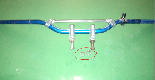

J'ai récupéré également un guidon avec les pontets
Vtr 1000 F : Diverses améliorations : modif en roadster p4 - Page 6 263x9o
Moto bleu -> guidon bleu  Je suis vert !

J'ai également fait mes durites de radiateur d'huile, je les croyais en inox, mais ça semble plus être de l'acier avec un chromage dessus Tanpis !
Mais ça m’arrange bien car c’était beaucoup plus facile a braser Discret / Faché
surtout avec mon matériel haut de gamme.
Je détaillerais pas la méthode, certain sont beaucoup plus doué que moi ici en soudure Respect !
Mais le résultat final n'est pas trop mal Satisfait

Jolie brasure.

Pour le guidon bleu, ça va le faire grave et ton dos te dira merci ! Satisfait
