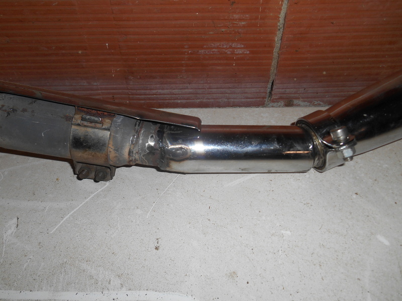

pour FLORIAN voici le lien pour les silencieux :
pour le coté droit ( cyl AV ) il te faudra aussi :
pour le coté gauche (cyl AR ) j' ai fabriqué un coude a partir d' un tube a eau que je trouve chez le quincailler du coin (diam 45 )
j' ai découpé un morceau du collier de serrage du pot d' origine et soudé sur le tube coudé coté moteur. coté silencieux, j' ai trouvé un tube qui correspond au diam d' entrée (du silencieux) et la aussi soudé au tube coudé.... pas facile a expliquer, avec la photo....
pour la ligne coté droit j' ai soudé le manchon chromé directement sur le tube d' échappement pour éviter les fuites et pour gagner encore un peu plus d' angle et aligner le silencieux droit avec le gauche...la soudure est cachée par l' enjoliveur chromé d' origine..
sinon il y a les bandes thermiques (pour cacher la misère) mais, perso, j' aime pas trop.... mais bon, des fois on doit pas avoir le choix..
vous avez de la chance car j' ai démonté les pots cette aprés-midi pour faire des petits points de soudure aux chicanes (db killer) parce qu' elles avaient tendance a vibrer. du coup j' ai fait des photos!!
je pense que les chicanes sont indispensables car sinon c' est vraiment trop bruyant et trop libre pour avoir la carburation bien réglée (j' y viendrai plus tard)
500 vte scrambler : les modifs - Page 2 Empty
MessageSujet: Re: 500 vte scrambler : les modifs   500 vte scrambler : les modifs - Page 2 EmptySam 13 Mai 2017 - 20:42
C'est du sur mesure de partout ! Bravo !
