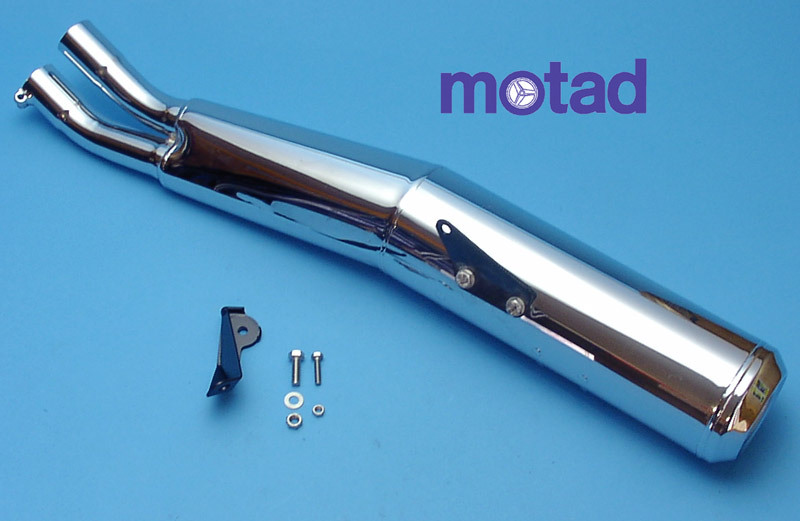

car on a un pot specifique egalement , d'ailleurs ton pot libre sur une machine bridée , ça fout le bordel plus qu'autre chose , il vaut mieux un origine ou un remplacement d'origine , moins cher et plus leger (un pot neuf d'origine c'est le prix de ta moto)
perso j'ai ça :
avec un minimum d'entretien ça bouge pas , c'est silencieux , par contre la centrale vient buter sur la platine repose pied droite mais c'est pas genant et faut eviter de mettre un pneu en 160

j'ai aussi vu le pot que t'as mis , il est peut etre trop ouvert aussi?

effectivement fonzy,
j'y pense aussi..à ce pot qui au final reste esthétique avec un beau bruit sourd mais trop ouvert Doute
Mais pas que...surement aussi l'alimentation qui doit faire des fouacks entre 4500 et 5000 là ou les chevaux doivent se réveiller.

sinon pour la moto de maxime , je trouve emmmerdant de pas savoir comment elle marchait avant d'y toucher
je pense que le nouveau pot est trop ouvert et du coup avec des autres piece dans le carbu , ça change rien
il est ou le pot d'origine? mdr!
sinon je sais pas , on se creuse la tete mais y'a peut etre un autre souci que la carbu

Par ailleurs, le problème des Ntv c'est leur manque de volume de boite à air.
On ne peut donc pas opter pour une sortie de pot trop ouverte.
Pour faire simple, il faut accorder ce qui rentre avec ce qui sort.

vu que tu as des gicleurs et puits pas d'origine
vu le graphique de DiBingo ,
je dis de remettre TOUT strictement d'origine au niveau des carbus et un pot moins libre
theoriquement et logiquement , ça devrait resoudre tes soucis ou au moins ameliorer les choses
